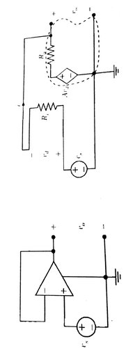

Salve a tutti, pongo questa (lo so... banale :oops: quindi vi ringrazio in anticipo per la pazienza) domanda nella sezione elettrotecnica perché è in quest'ambito che mi sto (ri)confrontando
Le mie fonti attuali sono il Perfetti e il Dorf, dai quali apprendo la seguente equivalenza nella regione lineare
Da uno dei vari esempi applicativi (nello specifico quello di un inseguitore di tensione) noto che gli ingressi (invertente e non invertente) sono... "invertiti", nel senso che sono posizionati come segue
La mia domanda è: in tal caso, dovrebbe essere ''invertita'' anche la polarità del generatore controllato nel circuito equivalente?
Le perplessità nascono dal fatto che mi pare non sia così...
(almeno se ho ben capito dall'esempio che accludo qui)
Grazie a tutti per ogni chiarimento O_/

Non conta la posizione relativa dei due ingressi, quanto il riferimento del generatore controllato: nel caso da te riportato, la v_d è riferita alla differenza tra terminale + e - (come dovrebbe essere).
Avresti dovuto invertirlo se tale variabile controllata fosse presa con riferimento opposto.
