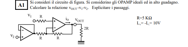

Sto svolgendo l'esercizio che ho allegato al post.
Ho calcolato la f.d.t usando la sovrapposizione degli effetti (passivando V1 prima e V2 dopo)
e in teoria la f.d.t che mi viene è giusta.

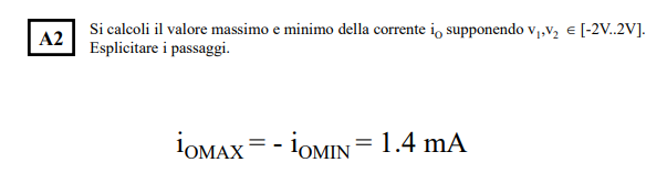

Fatto questo mi ritrovo questa consegna
Ed metto 2V nella funzione di trasferimento e trovo Vout massimo che è 2V, e Vout minimo che è -2V.
Fatto questo Faccio I = V/R usando 2R del circuito, ma non mi viene.
Mi chiedo allora quale resistenza dovrei usare.

Il primo operazionale è un buffer non invertente se non sbaglio. Quindi sulla retroazione hai V2.

andre29 ha scritto:Il primo operazionale è un buffer non invertente se non sbaglio. Quindi sulla retroazione hai V2.
Sì, l'ho considerato come tale per ottenere la giusta f.d.t.
Però ancora non ho capito come trovare la corrente i out.

Stai calcolando la corrente attraverso il carico, mentre il problema domanda la corrente che esce dall'operazionale, che e` pari a quella di carico piu` quella della retroazione.
Sai come calcolare la corrente che scorre nella R di retroazione?

QEDSlayer ha scritto:Ed metto 2V nella funzione di trasferimento e trovo Vout massimo che è 2V, e Vout minimo che è -2V.
Oltre a ciò che è stato detto, a me sembra che il problema sia già qui: se vedo e intrepreto bene, V1 e V2 possono variare in maniera indipendente nell'intervallo che va da -2 a 2 V. Di conseguenza se, per esempio, poniamo V1=2 e V2=-2, Vout sarà 6 V.
