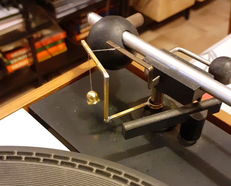

La mia ultima mission impossible: ricostruzione del braccetto antiskating e relativo pesetto calibrato su un Thorens TD-150MkII, tutto in ottone:
Oltre a quello, ho proceduto alla lubrificazione motore, alla risistemazione del cilindretto alzabraccio con attrito viscoso (qualcuno aveva avuto l'ottima idea di lubrificarlo con spray...), cambio del cavo di collegamento (completamente rotto e in corto) testina/ampli con uno di buona qualita' e connettori RCA nuovi.
Regolazione antiskating, tracking angle e tracking force. Testina in uso: Sumiko Oyster. Non il massimo: ho consigliato di metterci almeno una Ortofon 2M Red.
Durera' altri 30 anni :mrgreen:

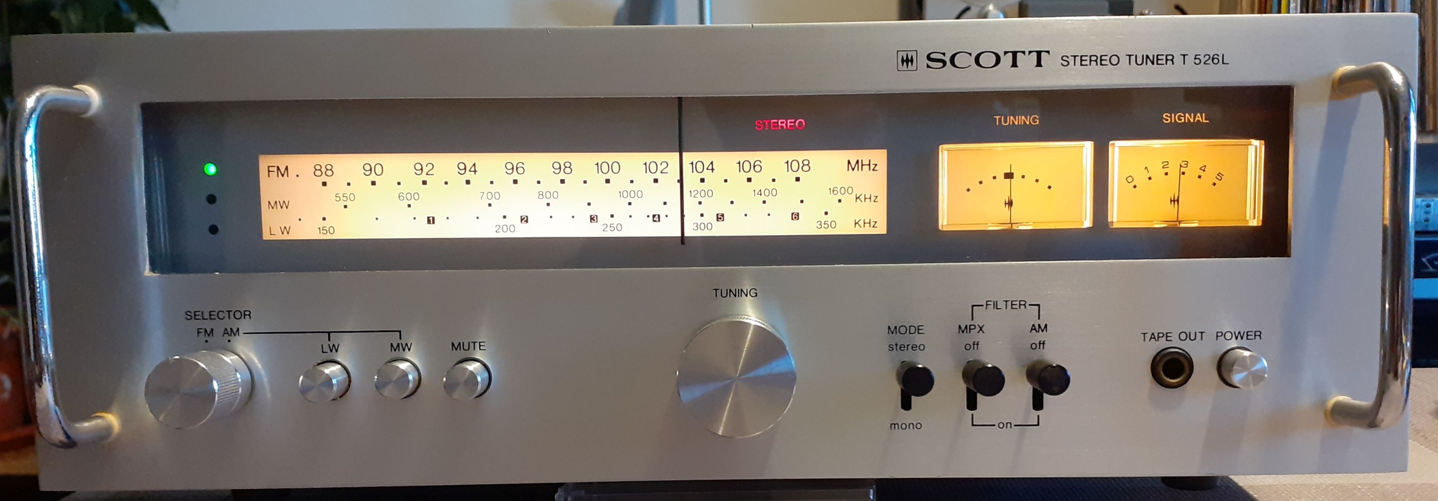

Sintonizzatore SCOTT T256L riportato al suo massimo splendore.
Dimenticato in una soffitta, aveva quasi tutte le lampadine bruciate e segni di corrosione diffusi.
Dopo meticolosa pulizia e ricalibrazione questo e' il risultato:
Vi assicuro che nella penombra e' spettacolare a vedersi :mrgreen:
