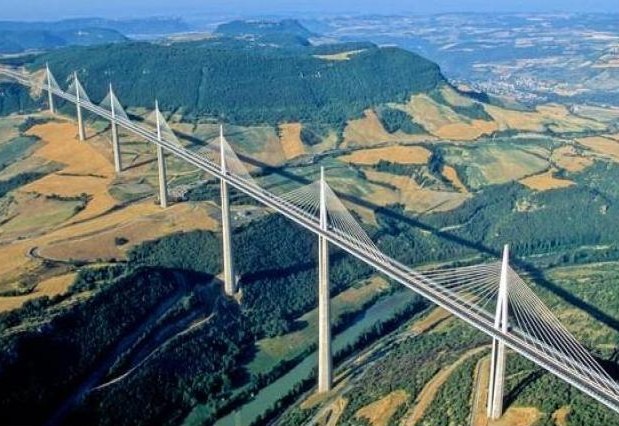

Questo sapete dov'è? E' in Francia, viadotto di Millau, inaugurato pochi anni fa. E' un ponte a stralli come si può ben vedere, ed è pure curvo. I piloni sono in cemento armato, tutto il resto è stato costruito con la tecnica dello strisciamento delle parti da un punto all'altro fino a toccarsi con precisione millimetrica, grazie al gps.
Quanti anni gli diamo?

vedo che il cemento armato lavora giustamente a compressione.
I tiranti (stralli) mi sembrano in acciaio, se se ne dovesse rompere uno, ne resterebbero comunque molti altri.
Per me reggerà bene.
