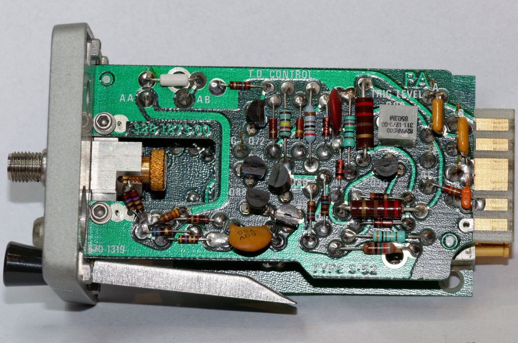

banjoman ha scritto:Vi mostro una foto tanto per rendere l'idea :-P
Scusa l'ignoranza ma... Cos'é?

AleEl ha scritto:...Scusa l'ignoranza ma... Cos'é?
banjoman ha scritto:...un pulser Tektronix...

Messaggioda Foto Utentebanjoman » 8 lug 2020, 16:07

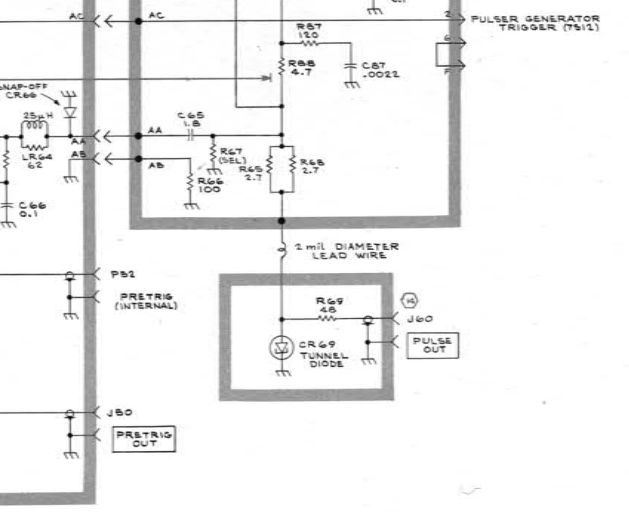

Un generatore di impulsi con tempo di salita sui 30 psec

Messaggioda Foto UtenteAleEl » 8 lug 2020, 16:11

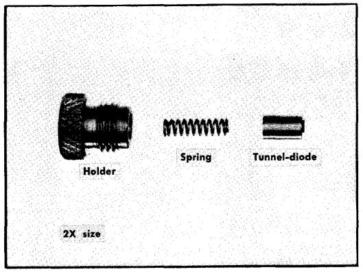

Grazie del link. La mia domanda peró riguardava nello specifico la foto della PCB.. Ero curioso di sapere quale parte fosse (sempre se non é tutto il circuito completo, e in quel caso "come non detto"), e cosa fosse il pezzetto metallico

[15] Re: Cerco resistori a impasto di carbone 2,7 ohm 1/8-1/4W 5%
Messaggioda Foto Utentebanjoman » 8 lug 2020, 17:57
Foto Utentebanjoman
12,2k 5 11 12
Messaggi: 1625
[16] Re: Cerco resistori a impasto di carbone 2,7 ohm 1/8-1/4W 5%
Messaggioda Foto Utenteabusivo » 8 lug 2020, 18:19
Sapevo dell'esistena del diodo Tunnel ma non l'avevo mai visto!
Grazie Banjo

[18] Re: Cerco resistori a impasto di carbone 2,7 ohm 1/8-1/4W 5%
Messaggioda Foto Utentebanjoman » 8 lug 2020, 22:14
Non lo so, nel manuale non c'e' scritto di quale costruttore.
Di certo so che i resistori a impasto sono tremendi, perche' invecchiando cambiano di valore e spesso anche di molto.
Nel pulser oltre a quelle due da 2,7 ohm ne ho cambiate altre due che causavano il blocco del circuito mandando in conduzione un BJT che invece doveva starsene buono e tranquillo. Ovviamente in quel caso, non essendo critico, ci ho messo due resistenze moderne a strato all'1%.
