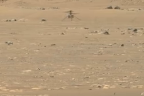

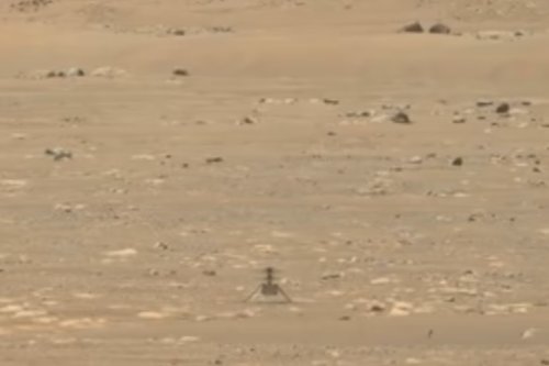

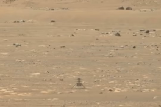

Almeno questo è quello che si apprezza dal video "girato" da Perseverance che lo ha osservato alla distanza di sicurezza di circa 65 metri: il link.
Ma a quanto riportano l'hovering sarebbe durato quasi 40 secondi.
Di seguito i due fotogrammi, rispettivamente al suolo e in "quota":

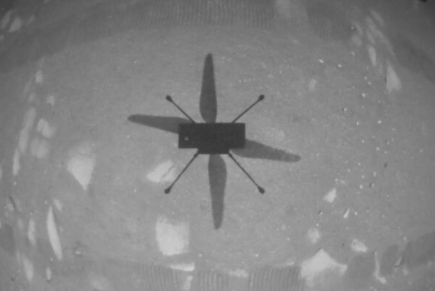

Questa invece la foto scattata dallo stesso Ingenuity con la camera posta sul ventre:

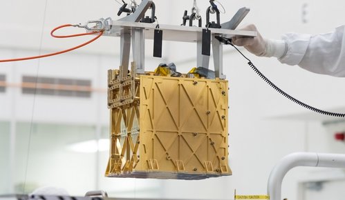

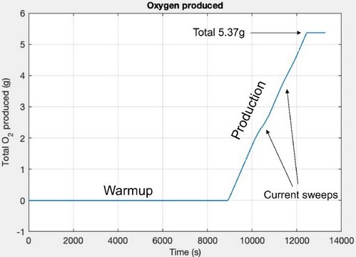

Intanto ha avuto inizo anche l'esperimento che vede protagonista MOXIE(Mars Oxygen In-Situ Resource Utilization Experiment).
Lo strumento, qui, mentre viene caricato sul rover:
E' un oggetto grande quanto una batteria per auto, con una massa di 17 kg., alloggiato all'interno di Perseverance, nella parte frontale/destra.
Il suo compito è di ricavare ossigeno dall'anidride carbonica(un po' come fa una pianta sulla Terra), gas che costituisce il 96% dell'atmosfera marziana.
E' vero che questa è solo lo 1% rispetto a quella terrestre, ma è pur sempre l'atmosfera d'un pianeta !
Il primo test pare sia andato bene: il dispositivo, dopo una fase di pre-riscaldamento durata un paio d'ore, ha iniziato l'attività e in un'ora di funzionamento ha prodotto 5,4 grammi di ossigeno.
Spingendo sulle sue capacità può arrivare a 10 grammi, sempre in un'ora.
Questo è il grafico(il link)
Per farci un'idea, 5,4 grammi sono sufficienti a una persona per respirare circa 10 minuti svolgendo una normale attività; è di tutta evidenza l'importanza di questo esperimento.
La produzione di ossigeno "in loco", nella prospettiva di possibili future missioni sul pianeta rosso, rappresenta una funzione fondamentale, di vitale importanza.
Trasportare l'ossigeno dalla Terra per disporne su Marte non è proponibile, organizzare una spedizione che deposita un MOXIE di scala superiore(almeno 100 volte più grande) per produrre sul posto quel che serve è invece una soluzione praticabile.
L'ossigeno servirebbe agli astronauti per respirare ma anche come componente propellente per i razzi, indispensabili sopratutto alla ripartenza per il viaggio di ritorno verso la Terra.
Può sembrare cosa curiosa ma ne servirebbe molto di più per alimentare i propulsori che per respirare.
Fatte le debite proporzioni pare occorrerebbero 25 tonnellate metriche di ossigeno per far decollare da Marte una navetta spaziale con 4 astronauti: meglio dunque produrle lì piuttosto che impegnarsi in un trasporto dalla Terra con tutte le difficoltà che comporta.
Tra l'altro, piccolo particolare, una volta che il dispositivo è sul posto, la produzione può andare ben oltre le 25 tonnellate.
MOXIE attua un processo di separazione dei due atomi di ossigeno da quello di carbonio che viene rilasciato in qualità di scarto.
Per fare questo però occorre raggiungere una temperatura di 800 gradi Celsius(1.470 gradi Fahrenheit) ed è il motivo per il quale le parti interessate sono state prodotte in nichel.
La loro realizzazione è avvenuta con stampa 3D.
Per l'isolamento termico è stato invece utilizzato dell'aerogel, un materiale dalle caratteristiche molto particolari: estremamente leggero e refrattario.
Il sistema CO2 Acquisition and Compression(CAC) acquisisce l'aria dall'esterno di Perseverance, la filtra e la pressurizza a circa un'atmosfera.
Quindi passa nel Solid OXide Electrolyzer(SOXE) dove elettrochimicamente avviene la scissione della molecola di anidride carbonica: è qui che si raggiungono le alte temperature.
In questa situazione oltre al carbonio anche l'ossigeno viene scaricato di nuovo in atmosfera ma per evitare danni, prima dell'espulsione, vengono raffreddati.
Il processo, oltre alla quantità prodotta, verifica e analizza anche la qualità.
Questo passaggio ha dato riscontri soddisfacenti ma la produzione d'ossigeno sarà tentata più volte, in condizioni atmosferiche differenti, nell'arco della giornata(sol) e delle stagioni, al fine di verificare il comportamento del dispositivo in situazioni molto diverse tra loro.

Ma proprio per questo l'approccio ISRU(In-Situ Resource Utilization), cioè l'utilizzo delle risorse disponibili sul posto per rendere sostenibile una missione, è forse imprescindibile per la pianificazione generale.
L'esperimento "MOXIE", pur privo d'effetti scenografici, è estremamente importante e testimone delle intenzioni, almeno della NASA.
