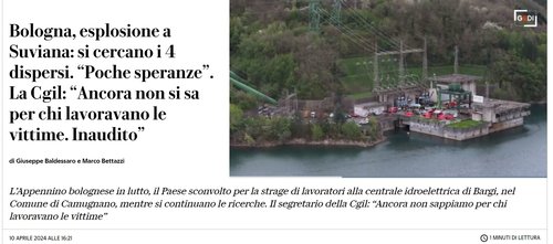

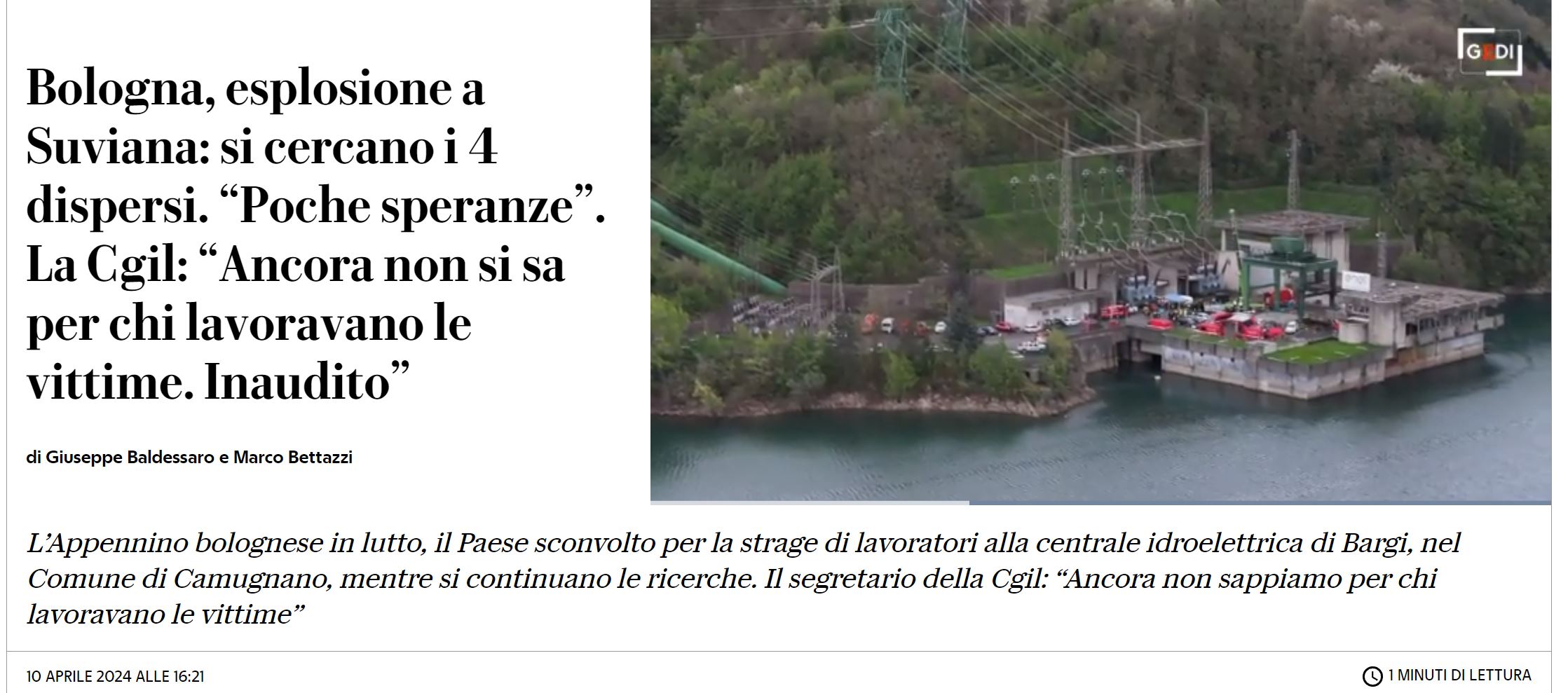

Alcune cose che finora si sanno:
- i trasformatori elevatori da 17/132/380 kV sono all'aperto e, dalle immagini dei mezzi di comunicazione, sono intatti;
- i gruppi reversibili turbina-pompa sono di tipo Francis ad asse verticale;
- alternatori di quel tipo e di quella taglia non sono verosimilmente raffreddati ad idrogeno
- ci sono danni anche ai solai ed alle opere civili.
- i cuscinetti del gruppo turbina/alternatore impiegano quantità rilevanti di olio (che possono essere causa o avere contribuito all'incendio).
Quindi per ora l'ipotesi di guasto ai trasformatori, potrebbe riguardare i soli trasformatori ausiliari MT/BT, ben più piccoli e con carico di incendio nettamente inferiore rispetto agli step up, a mio parere meno compatibile con i citati danni alle opere civili e solai.
Qui invece si parla di rumori provenienti dalla turbina:
https://bologna.repubblica.it/cronaca/2 ... 422454148/
Prima il rumore strano della turbina, simile a un quello di un grosso motore fuori giri, poi l’esplosione improvvisa e le fiamme che hanno devastato l’ottavo piano sotto terra della centrale idroelettrica
Uno di loro, ancora scosso, ha spiegato di aver sentito «il rumore metallico della turbina che non andava come avrebbe dovuto», poi «l’esplosione».
Se si parla di guasti di turbine Francis con conseguenze catastrofiche, c'è un precedente abbastanza recente in Russia, nella centrale di Sayano-Shushenskaya.

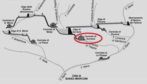

Messaggioda Foto Utentestefanopc » 11 apr 2024, 13:22
Immagine tratta da:
https://www.lapresse.it/cronaca/2024/04 ... sione/amp/
Una mappa della disposizione dei bacini del comprensorio del Reno.
Non saprei perché è stata evidenziata la centrale di Suviana.
La sede dell'incidente sembra essere la centrale di Bargi.
Si può capire abbastanza bene che la centrale di Bargi avendo un bacino sia a monte che a valle dovrebbe essere dotata di due gruppi che possono funzionare a richiesta sia nella modalità turbina classica che nella modalità pompa rimandado l'acqua verso il bacino superiore.
Per questo motivo la centrale è costruita in un pozzo profondo circa 60m sul lato del lago.
Da quasi profano mi verrebbe da ipotizzare che la reversibilità del sistema debba avvenire rispettando tempistiche e protocolli prestabiliti per non sollecitare eccessivamente tutte le componenti.
Non è purtroppo impossibile che qualcosa sia andato storto durante le prove e viste le potenze e le masse in gioco anche un muro in cemento armato di qualche metro può essere frantumato in qualche frazione di secondo.
