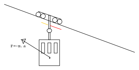

boiler ha scritto:perché a 00:24 la cabina si "impenna" verso monte
Assolutamente d'accordo. L'unica spiegazione sembra essere che il pattino abbia urtato un ostacolo fisso, oppure si sia impuntato sulla fune portante, determinando sia l'impennata della cabina che la rottura della traente.

Messaggioda Foto Utentestardust79 » 17 giu 2021, 8:37
boiler ha scritto:
speedyant ha scritto:Quello è il momento della rottura, credo.
D'accordo, ma continuo a non capire perché la cabina si ruota verso monte.
Se fosse solo una semplice rottura istantanea, mi aspetterei un'accelerazione graduale verso il basso e - a causa della resistenza dell'aria - una leggera inclinazione indietro, ma non questo "balzo".
Sembra quasi che in quel momento ci sia una notevole forza a tirare verso l'alto.
Boiler
La fune traente è collocata sopra la cerniera, quindi non puo' inclinare la cabina. Potrebbe esserci un effetto del peso della fune traente lato valle (in rosso) che (oltre alla gravita del carrello stesso) tira il carrello verso valle.

[167] Re: incidente funivia Stresa Mottarone
Messaggioda Foto UtenteSediciAmpere » 17 giu 2021, 8:44
stardust79 ha scritto:
grazie per lo schema, ma la traente non era attaccata in quel punto, ma era attaccata al carrello, a occhio 10-20 cm sotto la portante; se ci fosse stato un impuntamento del carrello, considerando la leva che ha fatto impennare di scatto la cabina, la forza dev'essere stata veramente enorme, altro che 5 volte... si sarebbe rotto qualsiasi ancoraggio

[168] Re: incidente funivia Stresa Mottarone
Messaggioda Foto Utentestardust79 » 17 giu 2021, 8:54
Ho capito cosa vuoi dire.
Nell'ipotesi di avere la cabina ferma, taglio la fune traente da entrambi i lati, non dovrebbe impennarsi e tutti i punti accelerare uguale verso valle.
A questo punto la traente rossa era sotto sforzo e spezzandosi la gialla, ha aumentato l'accelrazione del carrello verso valle.

Messaggioda Foto Utentestefanopc » 17 giu 2021, 9:01
Da quanto scriveva Foto Utentemario_maggi la stazione motrice è quella di valle.
A monte c'è solo un rinvio purtroppo . Dal filmato io capisco che quando la cabina è quasi arrivata la fune traente di monte di stacca ( la gialla) .
E' evidente che la fune traente di valle (la rossa) una volta che si è rotta la fune di monte prende il sopravvento e applica tutta la sua forza al carrello.
È una catenaria in discesa lunga fino alla stazione di valle.
La forza non le manca di certo.
E' per questo che si vede il beccheggio così accentuato sul fulcro del carrello.
Erano quasi arrivati...
Un bel sistema meccanico che se si strappa la fune gialla si sgancia anche la rossa e il carrello frena non sarebbe una brutta idea.
