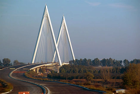

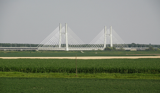

[178] Re: Genova-Polcevera: crolla il ponte Morandi.
Messaggioda Foto Utentevenexian » 10 set 2018, 17:17
La storia non insegna, almeno agli italiani.
Oggi i ponti strallati (*) sono la scelta più sicura e funzionale, qualsiasi dimensione di struttura si prenda in esame. Dal ponte pedonale al viadotto galattico tipo Millau. Anche in Italia ne abbiamo belli e brutti, ma apparentemente ben fatti. Vedi ad esempio quello sull'Adige e quello di Piacenza, anche esteticamente piacevoli.
Ponte Adige.jpg (42.97 KiB) Osservato 2900 volte
Invece di fare riferimento a progettisti e imprese che già hanno dimostrato di saper fare il loro lavoro, ci si inventano le novità. Come sempre.
(*) Quello di Morandi non è un vero ponte strallato. Anche se i tiranti singoli si possono definire stralli, per ponte strallato si intende il manufatto nel quale ci sono un gruppo di tiranti paralleli per ogni lato.
