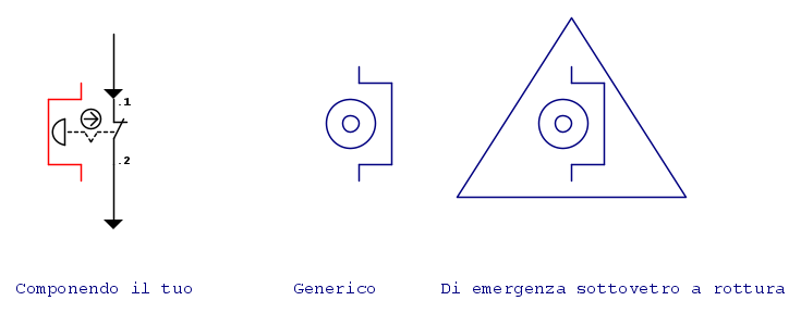

Ciao,
anche questa volta non trovo il segno grafico di un pulsante (con più o meno contatti NC/NO) azionato dalla rottura di un vetrino.
Lo userei negli schemi multifilari (funzionali ed installativi) come per il pulsante di sgancio di emergenza a fungo utilizzo questo simbolo:
Grazie!

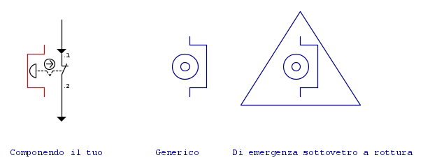

In rosso il simbolo "sottovetro", per me componibile
Al centro il simbolo generico di pulsante sottovetro a rottura
Da CEI 3-23

Grazie Foto UtenteGioArca67 per la puntuale e celere risposta.
Ho compreso bene il primo simbolo che si adatterebbe ai miei schemi multifilari, mentre i secondi si userebbero in un disegno di distribuzione, tipo planimetrico?
Corretto?!

Si, prego
