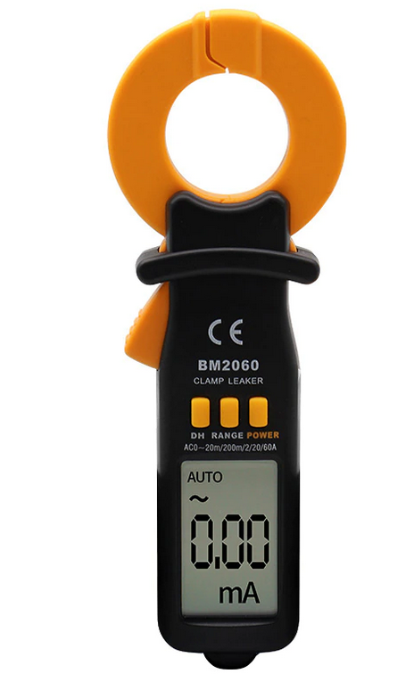

Per misurare le dispersioni nell'impianto domestico, possono essere utili queste due discussioni:
Misurare dispersione impianto;
Pinza amperometrica economica per dispersioni domestiche.
La pinza per dispersioni BM2060 è forse la più indicata, essendo espressamente concepita per rilevare le dispersioni. Nella portata 20 mA ha una risoluzione di 0,01 mA e una precisione di ±(1.5%+5). Il costo rimane tra quelli "accettabili" per un utilizzo domestico. C'è un altro modello che misura anche dispersioni di corrente continua, ma costa di più e in questo caso tale caratteristica non servirebbe.
Pinza per dispersioni mod. BM2060.
