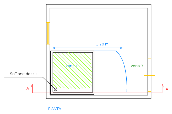

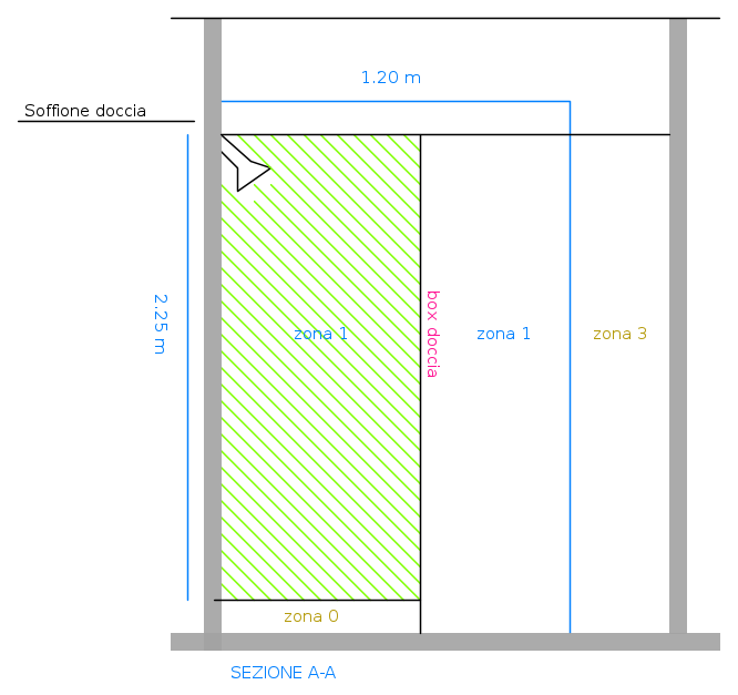

Si individuano le cosiddette "zone di rispetto"
Si prende come riferimento una distanza pari a 1,2m dal perimetro esterno della doccia....
e 2,25 metri dialtezza ....
Il piatto doccia è la zona 0
Il volume interno alla doccia escluso il piatto è la zona 1
Il la parte inerente il perimetro esterno della doccia per uun raggio di 60 cm che la circonda è la zona 2
La zona 3 è tutta la superficie che rimane"
In attesa di pubblicare un articolo, posto un paio di schemi Fidocadj
Foto Utenteconsole6
2.261 3 10 12

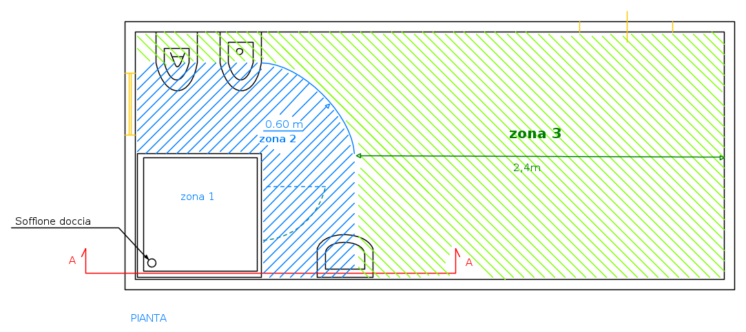

Ed in pianta possiamo vederla così:
Foto Utenteconsole6

Messaggioda Foto UtenteRomeo » 1 gen 2012, 0:15
La zona seconda si estende dalla zona prima di 60 cm.
Non considerare il raggio.

[4] Re: Zone di rispetto nei bagni
Messaggioda Foto Utenteelettro » 1 gen 2012, 14:42
Per caso le di rispetto dei bagni son cambiate...??
L'unica cosa che mi lascia perplesso è la lacuna riferita ad eventuali lavabi installati nei bagni e delle eventuali zone di rispetto....si prende come riferimento la sola zona doccia, che poi, è sempre prevista come box doccia chiudibile...

[5] Re: Zone di rispetto nei bagni
Messaggioda Foto Utenteconsole6 » 2 gen 2012, 10:57
console6 ha scritto:Si individuano le cosiddette "zone di rispetto"
Ovviamente, nel mio schema, la distanza è presa dal soffione: ho sbagliato a scrivere #-o

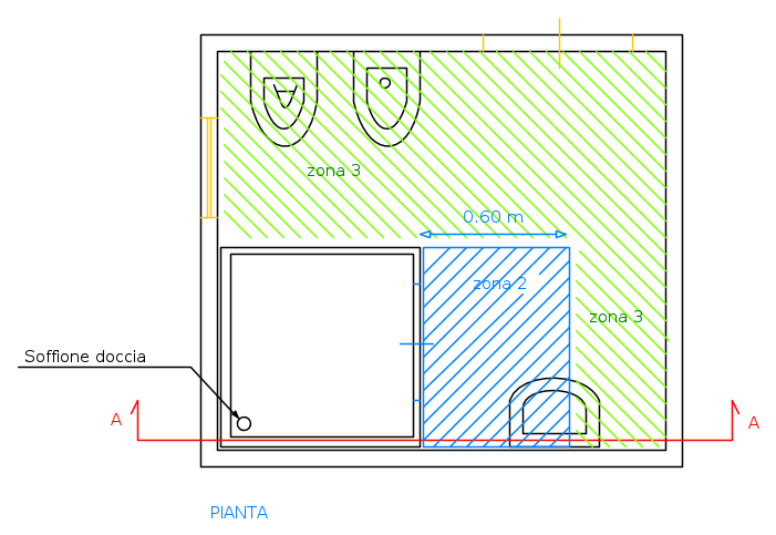

[6] Re: Zone di rispetto nei bagni
Messaggioda Foto Utenteconsole6 » 2 gen 2012, 11:01
elettro ha scritto:L'unica cosa che mi lascia perplesso è la lacuna riferita ad eventuali lavabi installati nei bagni e delle eventuali zone di rispetto....
Aggiungerò anche quelli, intanto pensavo che questo schema potesse servire e l'ho caricato...

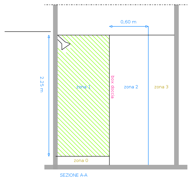

[7] Re: Zone di rispetto nei bagni
Messaggioda Foto Utenteconsole6 » 2 gen 2012, 21:00
Ultima modifica di Foto Utenteconsole6 il 2 gen 2012, 21:13, modificato 1 volta in totale.

[9] Re: Zone di rispetto nei bagni
Messaggioda Foto UtenteMike » 4 gen 2012, 14:09
Non capisco... La norma CEI 64-8/7 riporta degli schemi ben definiti e questo non ci assomiglia molto ;-)

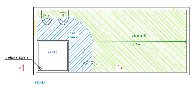

[10] Re: Zone di rispetto nei bagni
Messaggioda Foto Utenteconsole6 » 4 gen 2012, 18:41
Vediamo se così va bene
