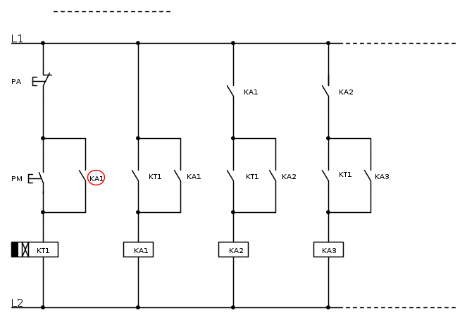

Salve a tutti , è da un po che mi chiedo come fare a realizzare il seguente impianto :
Premendo il pulsante S1 (es.) si eccita il contattore K1 e dopo 5 secondi Q2 e dopo altri 5 secondi Q1 e così via . Premendo il pulsante S2 si ferma il ciclo . Questo circuito vorrei realizzarlo senza l'elettronica ma solo con apparecchi elettromeccanici come relè , pulsanti ecc... Si può usare un solo temporizzatore per fare questo impianto ? Grazie mille in anticipo O_/

Un temporizzatore in modalità switching (5 s.) e due contatti aux N.O. su ciascun contattore.
Il contatto N.O. del timer va diretto alla bobina del primo contattore da eccitare, successivamente viene portata alla bobina dei contattori successivi passando prima dal contatto N.O. del contattore precedente (li poni in serie).
Ovviamente devi mettere i contattori in autoritenuta (per questo due contatti aux. N.O.) altrimenti quando il relè commuta ti cadono tutte le bobine.
E' tardino quindi non prendere per oro colato quello che ti ho scritto, anzi, prova a buttare giù uno schemino, altrimenti aspetta domani pomeriggio.
PS: ovviamente anche il timer deve avere la sua ritenuta
PS 2: per fermare il ciclo si deve agire sul timer, ma devi specificare se vuoi mantenere i contattori nell' ultima transizione raggiunta o li vuoi tutti allo stato iniziale.

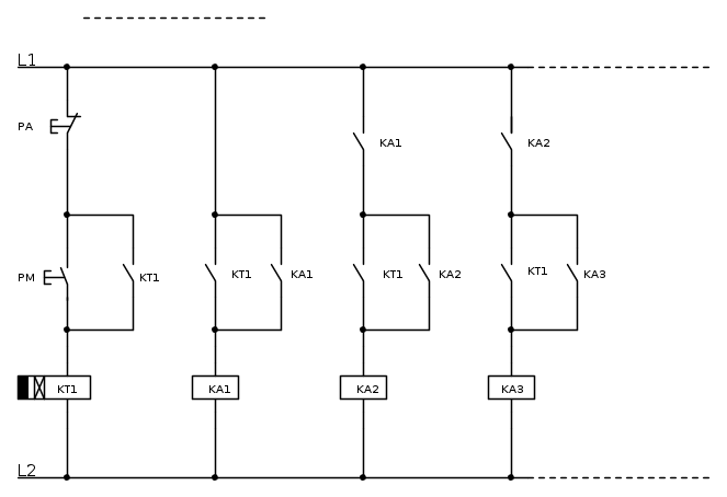

Messaggioda Foto Utenteattilio » 29 mag 2012, 22:50
L' ho fatto al volo e la stanchezza di oggi e quasi pari a quella di ieri, nonchè l' orario, quindi è da controllarne il corretto funzionamento.
Eventualmente, in base alle esigenze, PA va posto a monte di tutto.

Errore:
Non si può mettere in ritenuta KT1 col suo contatto N.O. inquanto questo in modalità switch si commuta con la frequenza impostata sul timer.
E' necessario mettere in ritenuta KT1 attraverso ad un' altro contatto N.O. che si chiude istantaneamente al momento dello start, potrebbe essere un contatto N.O. di KA1 (il primo contattore ad eccitarsi)
Riepilogando:
Errore 2: Non può funzionare così. All' eccitazione di KT1 si avrà l' eccitazione di tutti i contattori poiché il contatto N.O. del timer si troverà in posizione di "chiuso", il contatto ausiliario (N.O.) del KA1 sarà anch' esso chiuso e quindi anche tutte le altre bobine si ecciteranno.
ed è subito sera
Salvatore Quasimodo
Foto Utenteattilio
61,5k 8 12 13
Messaggi: 9173

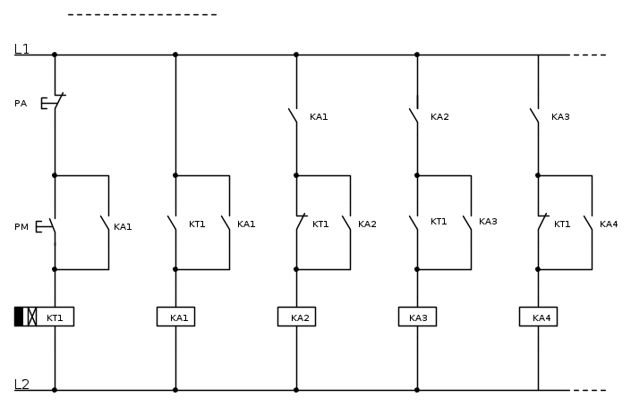

Messaggioda Foto Utenteattilio » 30 mag 2012, 10:26
Però, quasi tutti i temporizzatori dotati di funzione switch hanno due contatti (1 N.O. + 1 N.C.), si potrebbe ovviare al problema collegando alternativamente le bobine dei contattori K1,K2,K3... una volta al contatto N.O. e una volta al contatto N.C.
Per capirci...
ed è subito sera
Salvatore Quasimodo
Foto Utenteattilio
61,5k 8 12 13
Messaggi: 9173

Messaggioda Foto Utentemilan1996pato2 » 30 mag 2012, 18:22
quindi mi serve un temporizzato con un contatto N.A . Comunque il principio di funzionamento è lo stesso sia che per 4 contattori e sia per 2 . Grazie
