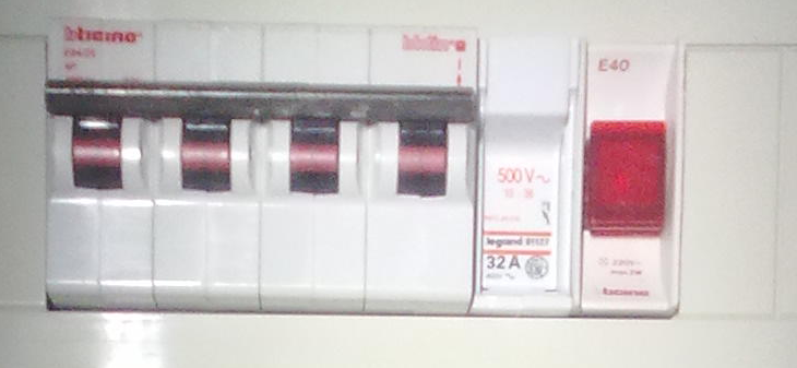

Buonasera a tutti
vorrei chiedere alcuni chiarimenti in merito a questo quadro elettrico che dovrebbe essere di un albergo o struttura similare, visibile nell'immagine in allegato.
Per limitare le dimensioni dell'immagine riporto solo la parte superiore dove è collocato l'interruttore generale. Sotto sono situati credo una quindicina di magnetotermici C10 1P+N e un hager xe711f1 che presumo serva per la gestione delle luci nei corridoi.
Quello che vorrei chiedere è:
- accanto al magnetotermico 4P C25, cosa sono i due componenti a destra e a cosa servono*?
- secondo quale criterio vengono utilizzate le tre fasi R,S,T considerando che in ingresso c'è la trifase e in uscita 15 (numero buttato lì) utenze monofasi?
Per completezza riporto i dati di targa dei componenti visibili nell'immagine:
- Bticino e84 - 25 - 4P - 400V - C25
- Legrand 01127 - 32A - 400V
- Bticino e40 - max 2W
Grazie in anticipo
Alessandro

Sembra un portafusibile 1P (c'è una scritta che mi pare individui il calibro del fusibile 10x38) presumibilmente utilizzato come sezionatore della spia che si vede a destra, che potrebbe servire semplicemente a segnalare la presenza di tensione di rete. Solitamente se ne utilizzano tre, probabilmente hanno risparmiato, oppure è un'indicazione relativa ad altro tipo di circuito.

1) Portafusibili con spia presenza tensione penso.
A volte fate domande da mettere in imbarazzo, sembrano essere domande trabocchetto, come ai concorsi. 2)Criterio di spartire i carichi se posso osare.

alessandro87 ha scritto:secondo quale criterio vengono utilizzate le tre fasi R,S,T
I criteri sono a discrezione del progettista, suddivisione per tipologia di carichi, per stanze, per destra e sinistra... insomma, si va anche di fantasia pur di trovare il modo di bilanciare il più possibile gli assorbimenti sulle tre fasi.

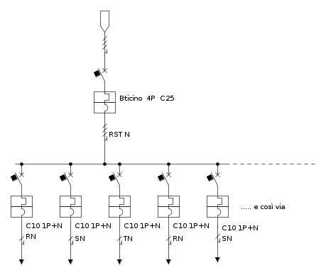

Sarà uno schema più o meno cosi:
(il disegno non è un granchè ma è fatto di fretta :roll:)

ok, adesso però sorgono altri dubbi:
- nel caso in cui ci sono tre spie di tensione su R S T è sufficiente un solo sezionatore? (presumo di si però chiedo conferma a voi)
- non dovrebbe esserci anche un interruttore differenziale?
- perché vedere se c'è tensione attraverso una spia quando in teoria puoi fare una misurazione con opportuni strumenti? forse proprio perché manca il differenziale (correggetemi se sbaglio)?

alessandro87 ha scritto:- nel caso in cui ci sono tre spie di tensione su R S T è sufficiente un solo sezionatore? (presumo di si però chiedo conferma a voi)
Di solito le spie presenza rete sono una per fase e sono protette da fusibili ma qui la spia protetta da un solo fusibile non è detto che sia stata messa lì per "visualizzare" la presenza rete.
alessandro87 ha scritto:- non dovrebbe esserci anche un interruttore differenziale?
Pierluigi2002 infatti se lo è chiesto, vedi [7] e [8]
alessandro87 ha scritto:- perché vedere se c'è tensione attraverso una spia quando in teoria puoi fare una misurazione con opportuni strumenti? forse proprio perché manca il differenziale (correggetemi se sbaglio)?
La strumentazione da quadro non sostituisce il differenziale e viceversa. Non è obbligatorio installare la strumentazione invece è obbligatorio installare il differenziale, a meno che non si tratti di sistema TN
