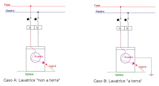

Lei è stato chiaro, solo che non ho le idee chiare sul perché in questo caso sulla massa la tensione si azzera, mentre se per esempio ho un contatto indiretto su una lavatrice messa a terra la tensione di contatto non si azzera?

[10] Re: collegamento eqp
Il conduttore equipotenziale serve a portare tutto ciò che vi è collegato al potenziale di terra cioè zero.
Il caso prospettato si presenta come segue.
Se la lavatrice,o meglio la sua carcasa metallica, non è collegata a terra: CASO A, in caso di guasto ci sarà una tensione Vg non nulla tra la carcassa e la terra, poiché la carcassa è ad un potenziale dovuto al guasto e la terra è al potenziale zero.
Nel CASO B la lavatrice è collegata tramite un conduttore all'impianto di terra il che porta la carcassa al potenziale di terra pertanto a potenziale zero, quindi qui su avrà Vg=0.
E' chiaro che i conduttori equipotenziali hanno una loro resistenza, sia pur minima, quindi si potrebbe riscontrare una tensione sia pur minima sulla carcassa. Anzi se l'ambiente è ordinario è ammessa una massima tensione di contatto pari a 50V, infatti la resistenza dell'impianto di terra deve essere coordinata con l'interruttore differenziale proprio perché questo interrompa l'alimentazione qualora, a causa della tensione di contatto, circoli una corrente verso terra superiore alla corrente d'intervento differenziale Id.
In effetti il discorso è un po più complesso di come è stato esposto ma ho cercato di semplificare.
