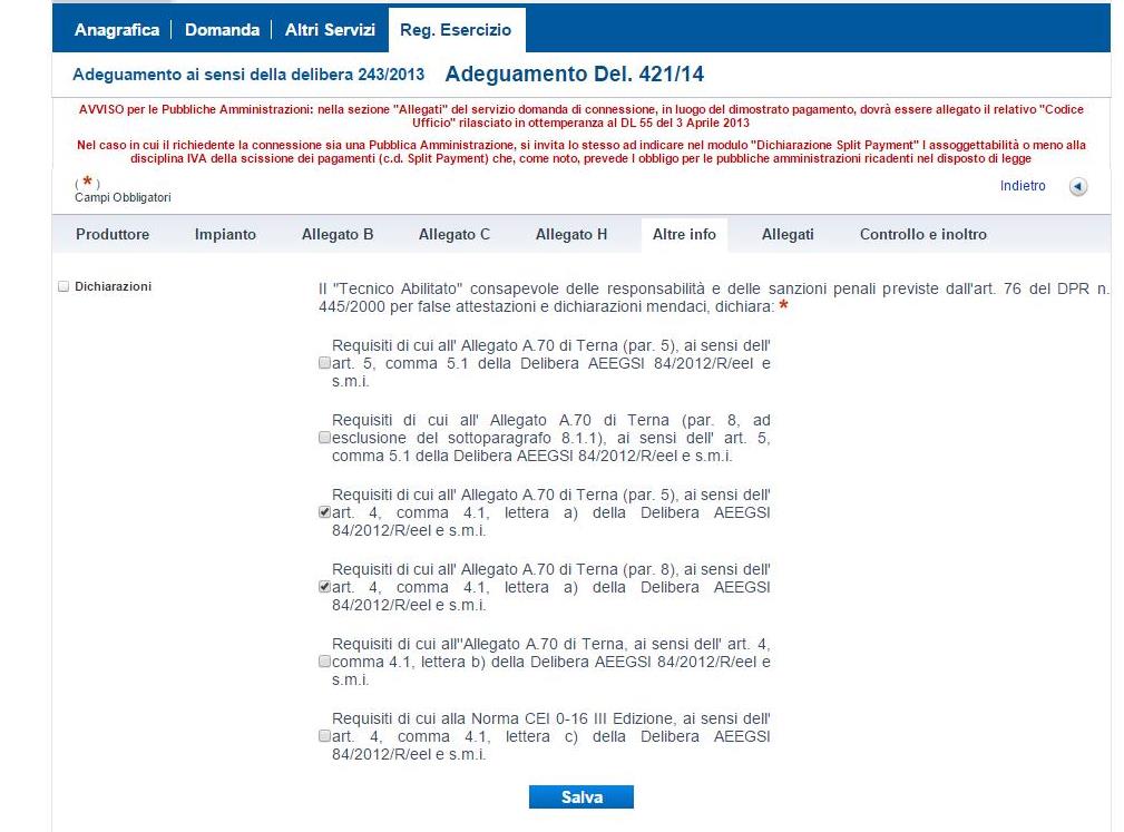

Tra le dichiarazioni del tecnico, ENEL chiede di dichiarare la conformità dell'impianto scegliendo tra alcune opzioni che, nel mio caso, si riducono a:
3. Requisiti di cui all' Allegato A.70 di Terna (par. 5), ai sensi dell' art. 4, comma 4.1, lettera a) della Delibera AEEGSI 84/2012/R/eel e s.m.
4. Requisiti di cui all' Allegato A.70 di Terna (par. 8), ai sensi dell' art. 4, comma 4.1, lettera a) della Delibera AEEGSI 84/2012/R/eel e s.m.i.
L'unica differenza è che in un caso si applica il paragrafo 5 A70 e nell'altro il paragrafo 8, ma qual è la differenza e il discriminante?! in funzione di cosa devo scegliere? ho provato a capirci qlc ma boh..qualche anima pia/santa mi potrebbe cortesemente dare una spiegazione? Grazie
P.S.: ho notato che posso selezionarne anche più di una..
Sta burocrazia mi fa passare la voglia di lavorare.. :?

MASSIMO-G ha scritto:Scusa ma tu nel titolo parli di adeguamento A72 (allegato M CEI 0-16) , che in effetti è in essere di questi tempi, e poi invece citi questioni che si riferiscono agli adeguamenti A70 che sono ormai stati fatti tre anni fa e dovrebbero essere gia stati eseguiti a suo tempo
Hai perfettamente ragione ma il portale ENEL, nell'adeguamento alla Delibera 421, alla voce "Altre info" ci chiede di dichiarare.. allego screenshot.

Se ricordo bene l'applicabilità del paragrafo 5 era subordinata alla data di entrata in esercizio dell'impianto.
Prova a fare una verifica. Dovrei andare a rivedere le delibere. Hanno cambiato idea troppe volte per ricordarsi tutto a memoria...

Emanuele78 ha scritto:L'unica differenza è che in un caso si applica il paragrafo 5 A70 e nell'altro il paragrafo 8, ma qual è la differenza e il discriminante?!
Il discriminante è la data di entrata in esercizio dell'impianto di produzione.

Marco62 ha scritto:Il discriminante è la data di entrata in esercizio dell'impianto di produzione.
Marco 62
L' art. 4, comma 4.1, lettera a) della Delibera AEEGSI 84/2012/R/eel riporta:
"a) impianti di produzione connessi alla rete MT che entrano in esercizio nel
periodo 1 aprile 2012 – 30 giugno 2012: l’Allegato A70 al Codice di rete si
applica esclusivamente in relazione alle prescrizioni di cui ai paragrafi 5 e 8;"
quindi devo selezionare i due punti paragrafo 5 e 8.
Ok grazie ora ho capito
