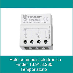

Se il dimer è comandato da pulsanti al suo posto puoi installare un rele passo passo, anche elettronico
Non far caso alla dicitura temporizzato, trovi anche quelli semplicemente passo passo

Messaggioda Foto Utentegabrisav » 7 set 2016, 23:56
Un rele elettronico non fa nessun rumore

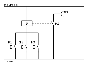

Messaggioda Foto Utenteattilio » 10 set 2016, 11:45
il contatto del relè va in serie alla fase verso la presa, almeno è quello che dovrebbe accadere per una presa comandata
sei in grado di leggere un semplice schema elettrico?
dove
P1, P2, P3 sono i pulsanti che interrompono in questo caso la fase
R è il relè passo passo (con circuito di comando separato da quello di potenza)
R1 è il contatto di potenza del relè, su cui va inserita la fase dell'impianto e il ritorno verso la presa comandata
PR è la presa comandata che riceve la fase dal relé e il neutro e la terra direttamente dall'impianto
edit:
molti relè passo passo, hanno invece il circuito di comando non separato da quello di potenza, in pratica per interrompere la fase al carico (presa comandata) bisogna avere il neutro ai pulsanti, ma in definitiva non cambia nulla

Messaggioda Foto Utentehuyol » 10 set 2016, 11:52
grazie attilio per la risposta....si, il circuito è chiaro.....mi sarà indispensabile quando sostituirò il dimmer con il relè elettronico....sto aspettando la lampada led, trovata su internet ad un prezzo giusto (la metà di quanto mi chiedevano in negozio) :ok:
