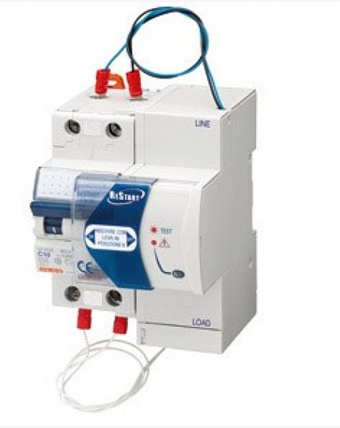

Ciao a tutti!
Ho necessità di cambiare il mio magnetotermico differenziale per passaggio a 4,5kw di potenza e visto che devo affrontare la spesa, stavo pensando di acquistare un GEWISS restart da 25a.
Qualcuno l'ha mai usato? E' un buon prodotto?
si trova online sui 120€, a questo prezzo c'è di meglio?
A dire il vero a casa mia il differenziale per temporali e cose simili non scatta quasi mai. Sono eventi rari, ma quando succede e sono fuori casa, mi scoccia buttare tutto il cibo del congelatore :(
Grazie a tutti per i consigli!

A me e capitato di montarlo un paio di volte a conoscenti, non ho ricevuto lamentele. Penso che come qualità sia allineato con le serie più diffuse per il civile. O_/

L'ho installato a casa di mia madre diversi anni fa, ed ha sempre fatto il suo dovere. Il prezzo mi sembra adeguato, in considerazione che, a differenza di altre marche, l'interruttore magnetotermico differenziale è già incorporato nell'apparecchio (ma questo potrebbe costituire un piccolo inconveniente. Dovendo effettuare qualche modifica successiva, come l'aumento di potenza nel tuo caso, sarebbe più comodo un modulo separato - che però costa un po' di più e occupa un po' di spazio in più).
Se le interruzioni dell'alimentazione sono sporadiche, è idoneo l'interruttore autoriarmante. Altrimenti, se le interruzioni sono frequenti, valuta l'opportunità di sostituire l'attuale interruttore differenziale con uno specifico, immune (o quasi) ai disturbi, ad esempio quelli che si verificano durante i temporali.

Sono un po' confuso.. Sto cercando online i venditori più conveniente ma ci sono alcuni che parlano di gewiss restart differenziale puro ed altri che includono la dicitura magnetotermico.
A me serve un magnetotermico differenziale tutto in uno ma esiste della gamma restart?

Ciao esistono due modelli dei Gewiss: RD che è solo differenziale ed RM che è anche magnetotermico
ne ho installati circa una cinquantina nelle mie cabine, per ora nulla da segnalare e fanno un buon servizio O_/

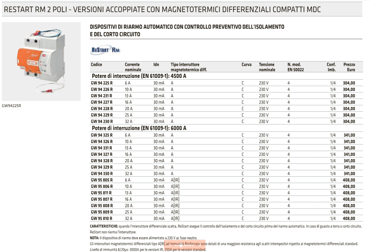

crovax ha scritto:A me serve un magnetotermico differenziale tutto in uno ma esiste della gamma restart?
Sì, dovresti cercare il modello GW 94 229 R (magnetotermico 25 A, con differenziale 30 mA, potere d'interruzione di 4500 VA) oppure il modello GW 94 329 R (stesse caratteristiche, ma con potere d'interruzione di 6000 VA).
Se t'interessa anche l'immunità ai disturbi, c'è anche il modello GW 95 809 R (stesse caratteristiche del GW 94 329 R + immunità ai disturbi).
Dal catalogo Gewiss
Non spaventarti per il prezzo di listino. Cercando, dovresti trovare il dispositivo che ti interessa spendendo circa la metà. Poi ci sono i dispositivi della precedente generazione (riconoscibili perché di colore blu anziché arancio) che vanno benissimo e probabilmente costano anche meno. Se trovo le sigle te lo faccio sapere.
Trovato, è questo:
Gewiss modello GW94817R.
Ha un magnetotermico da 25 A, un differenziale da 30 mA e costa poco più di 100 euro online.
