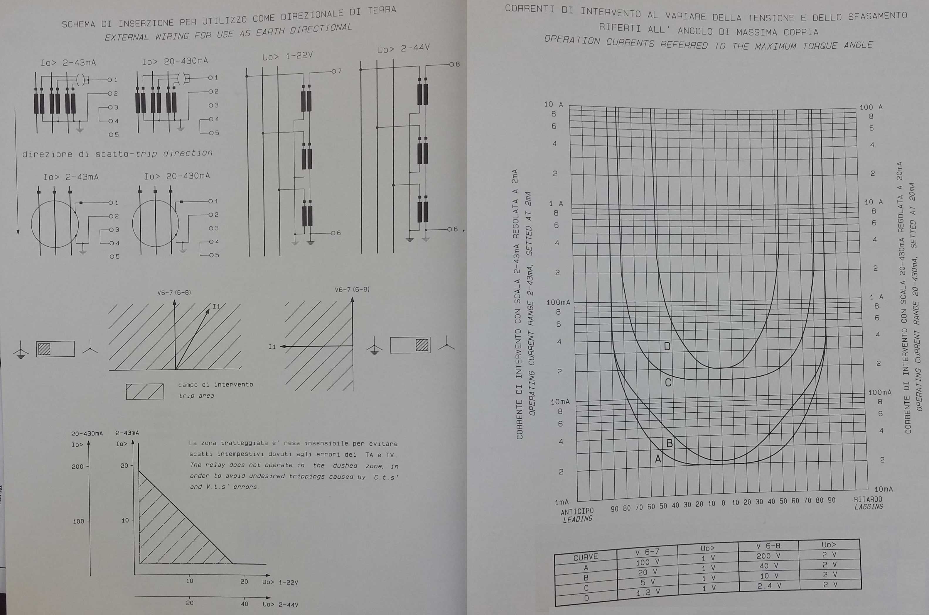

qualcuno conosce come funziona questa vecchia protezione M1AMD020A FIR?
Si tratta di una direzionale di terra ma non capisco come mai è possibile tarare solamente la V0 (omopolare) e la I0 e il relativo tempo di intervento.. l'informazione del settore angolare per discriminare se il guasto è sulla linea guasta oppure su un'altra linea dove è? Ho cercato in internet dei manuali.. ma nulla da fare..

Vado a memoria, dovrebbe esserci un selettore per scegliere lo stato del neutro a terra o isolato, questo varia il settore angolare in fase o in quadratura.
Se rispetti lo schema di collegamento la direzione di scatto è sempre verso la linea.
Certo bisognerebbe vedere il manuale per i collegamenti primari ma non ti posso aiutare perché passerò in ufficio tra un paio di settimane almeno.
L'alternativa che è sempre la soluzione migliore è la prova reale.

Nei vecchi direzionali della Fir c'è il selettore neutro isolato / neutro con bobina di Petersen, non sono ovviamente come i moderni relè a microprocessore dove i settori di intervento li puoi impostare come vuoi, li sono predefiniti e sono solo due. Per valutare i versi e gli effettivi angoli occorre fare riferimento agli schemi di inserzione. Io la documentazione di quel relè la ho di sicuro tra le vecchie cose della Fir , devo solo cercarla, ci sono sicuramente i diagrammi dei settori angolari

Trovato, con selezionata la stella senza terra (neutro isolato) angolo di massima coppia con corrente di anticipo sulla tensione di 90 gradi e settore di intervento di 180 gradi , invece con selezionata la stella con il centro a terra corrente in fase con la tensione e settore di intervento sempre di 180 gradi. Validi se si rispettano i morsetti e i versi di inserzione del toroide e dei TV a triangolo aperto. Ho il datasheet che forniva al tempo (1989) la Fir
aggiunta . sul data sheet sono ovviamente anche presenti i vari schemi di inserzione , in tutto il documento è una decina di pagine che tengo in formato cartaceo in un raccoglitore insieme agli altri relativi ai numerosissimi relè Fir dell'epoca (Con i moderni relè il numero si è fortemente ridotto in quanto un singolo relè puo assolvere a tantissime funzioni di protezione, prima a quasi ogni funzione corrispondeva un relè diverso)

Grazie per le risposte.. sono riuscito a trovare un vecchio schema di inserzione. Quindi in un sistema a NEUTRO ISOLATO, per esempio, se volessi discriminare su n linee quale è affetta a guasto a terra basterà montare per ogni linea una di queste protezioni direzionali rispettando i versi di collegamento. Un ultima domanda. Per sistema a neutro isolato mi avete detto che il settore di intervento è con corrente sulla tensione di 90 gradi e settore di intervento di 180 gradi. Ma a me risulta che nella linea guasta dovrei avere una corrente omopolare in ritardo rispetto alla tensione omopolare mentre nelle line "sane" avrò una corrente in anticipo corretto?

Ho trovato questo vecchio data sheet, non capisco perché ci sono due diverse scale di Io e Vo #-o
Qualcuno che può aiutarmi? grazie :ok:

Toh guarda posso collegare la tensione su 6-7 o su 6-8, anche la corrente la posso collegare in due modi diversi.
Cosa cambierà? :roll:

:-) sembrerebbe che cambi la scala sbaglio? Se per esempio cortocircuitassi i morsetti 3-4 oppure 4-5 cambia la scala di un fattore x10. Riguardo al commento [5] qualche considerazione? grazie
