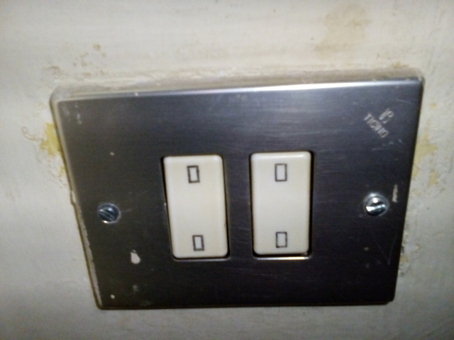

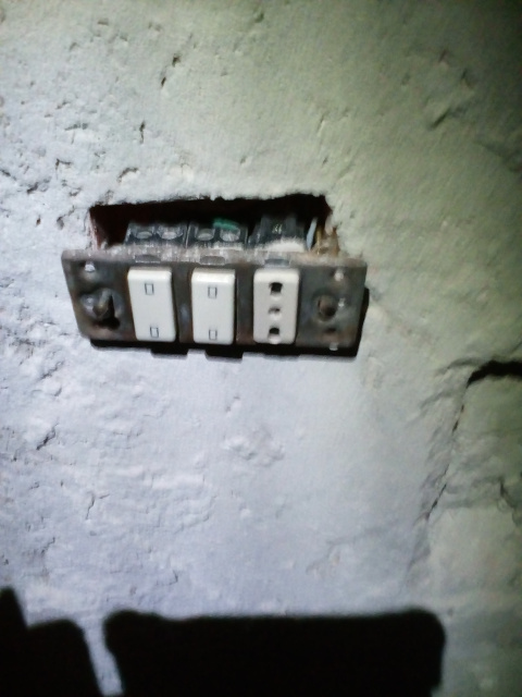

Messaggioda Foto Utenteluxinterior » 20 gen 2019, 10:08
Casa vacanze in perenne ristrutturazione
C'è modo di sostituire con qualche prodotto recente questi interruttori/prese

Se come sembra dalla foto sono normali scatoline 503 e 502 puoi sostituire il telaio e con esso i frutti e la placca con qualsiasi marca.

il mio suggerimento se vanno è di non cambiarli almeno finché i cavi non sono logori e quando farai manutenzione straordinaria cambi poi tutto
al massimo se c'e' qualche placca rovinata rigata graffiata puoi cambiare quella, dai ferramenta si trovano ricambi presi da impianti appunto smantellati

6367 ha proprio ragione sono in servizio dai primi anni 70, anno di costruzione della casa, siamo prossimi al 50esimo.
Quello che mi preoccupa sono i supporti metallici, nell'impianto c'è il differenziale ma io vorrei stare tranquillo anche perché l'appartamento in estate viene affittato a terzi.
Se mi dite che si risolve con prodotti comuni cerco qualcosa al brico per fare delle prove, a me sembravano più strette delle 503 ma stupidamente non ho mai misurato.

i supporti metallici si possono cambiare con quelli in plastica,i frutti anche se di 50 anni fa e/o di ditte concorrenziali,ci vanno tranquillamente

i supporti in metallo non sono più a norma e sai perche? perché un conduttore non serrato bene ,potrebbe finire su di esso,creando una situazione di potenziale pericolo...

Anche a me hanno detto che il supporto metallico non è a norma. Che poi noma o meno mi interessa poco, temo proprio quello che ha scritto donciccio POtenzialmente un conduttore sfilato potrebbe fare contatto sul supporto metallico.
La placca, pure quella metallica, è avvitata sul supporto quindi non ci sarebbe alcuna protezione se non il differenziale nel quadro.
Mi avranno condizionato i cinquestelle ....faccio un'analisi costi benefici:
Con una spesa relativamente bassa mi tolgo di mezzo un rischio potenzialmente elevatissimo. Se mi arriva la famigliola col bimbetto e questo si fulmina toccando la placca posso vendere la casa e...non basterà...
Anche per eventuali risarcimenti da assicurazione se scoprono il cavillo del "non è a norma" mi negano di sicuro ogni risarcimento. va fatto punto e basta l'idea di mantenere i vecchi interruttori/prese non è male il mio portafoglio ringrazia...
