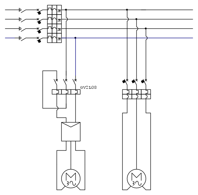

Io farei così:
A monte dell'inverter ho messo un'interruttore automatico magnetico come richiesto da Schneider.
Il salvamotore a monte del motore senza inverter lo devi dimensionare in base alla corrente di assorbimento.
Di conseguenza dimensionerai anche il differenziale a protezione dell'intero quadro, magari con In minore di 25A visto che le correnti non sono così elevate.
Correggetemi se sbaglio.
PS. Mi sono accorto solo ora di aver sbagliato a disegnare l'interruttore automatico magnetico, scusatemi.

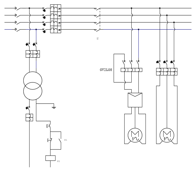

Tanto per spiegare meglio, avrei in pratica:
L1-L2-L3 > magnetotermico1 3P> salvamotore > motore1.
L1-N > magnetotermico2 2P > inverter (ingresso monofase, uscita trifase) > motore2.
L2-L3 > trasformatore di sicurezza > circuito ausiliario.
(il trasformatore ha primario e secondario sotto due piccoli magnetotermici)
Le tre fasi, a valle del generale, vengono sezionate da un contattore 3P comandato attraverso il circuito ausiliario. Dopo il contattore c'è il circuito sopra descritto. Metterei il differenziale prima del contattore. E' corretto?
Ho un dubbio tremendo. E' corretto usare un sezionatore tripolare (attualmente presente), lasciando quindi il neutro non sezionabile?

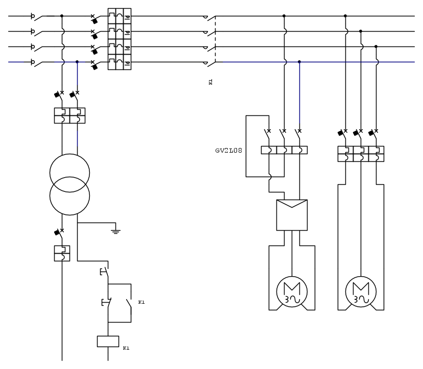

Il trasformatore lo devi mettere a monte del teleruttore di linea, sennò non riusciresti ad accendere il circuito.
Così:
L'interruttore magnetico a monte dell'inverter deve essere tripolare, mentre l'interruttore magnetotermico differenziale deve essere 4P.
Così:
Uno dei problemi nella protezione differenziale, con inverter alimentati dalla rete tramite raddrizzatore, è che ci può essere corrente continua verso terra, che un differenziale "normale" potrebbe non rilevare.
