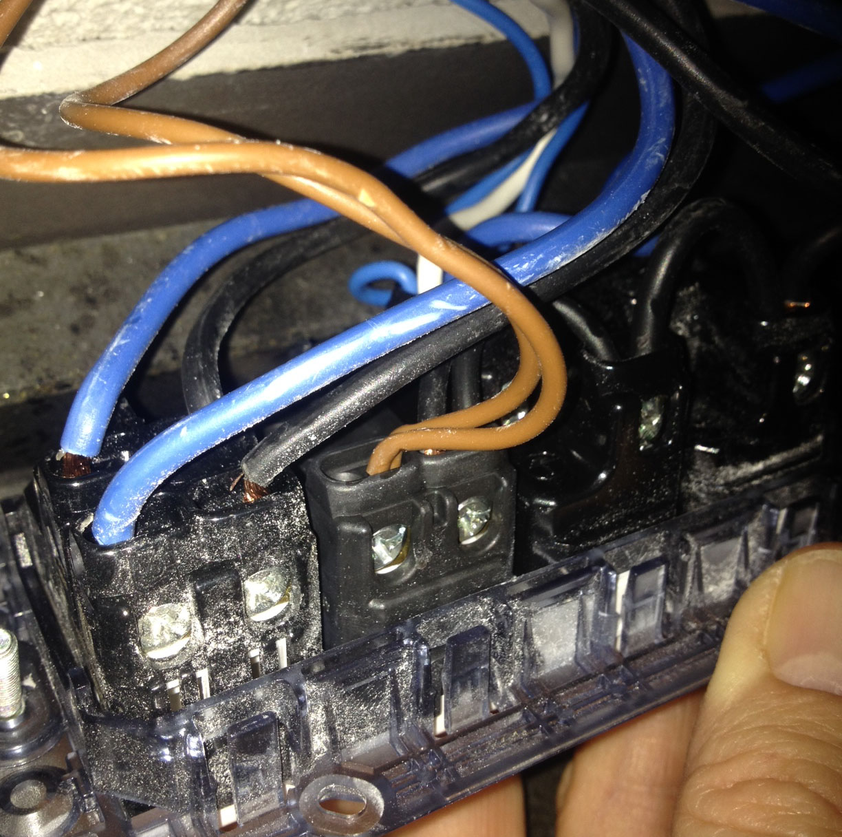

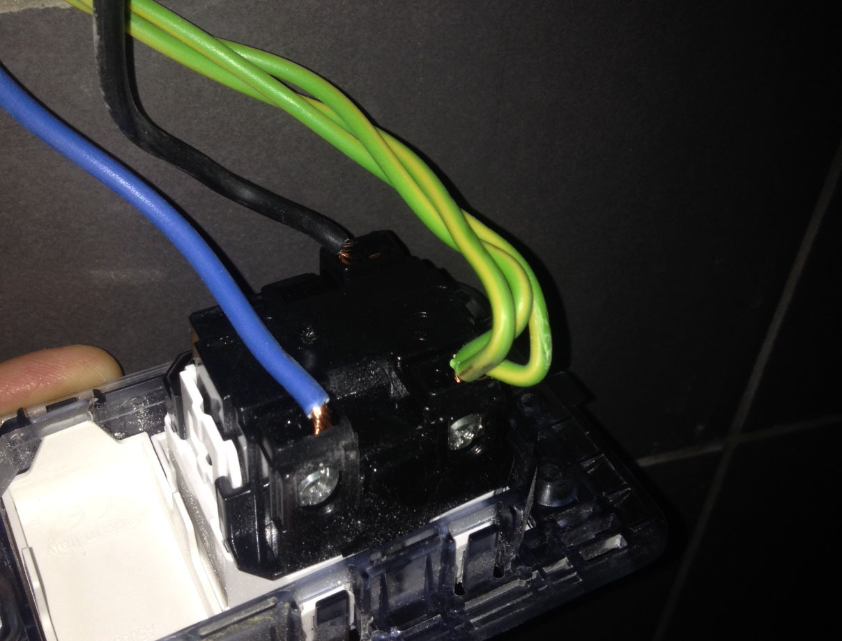

salve a tutti,
ho una presa comandata da un interruttore bipolare per alimentare la lavastoviglie, impianto fatto ex novo 3 anni fa, non da me ovviamente, e fino a ieri funzionava senza problemi.
Ieri invece attivo l'interruttore e la lavastoviglie non si accende. La collego tramite prolunga in altra presa e tutto funziona, quindi penso a un qualche filo scollegato o sulla presa o sull'innterruttore, apro il tutto ed invece i fili sono tutti al loro posto.
Ad interruttore spento (trovate le foto allegate, l'interruttore è all'estrema sinistra) trovo col cercafase una fase normale sul nero sopra, e sotto una flebile fase sia sul blu che sul nero. Sulla presa flebile fase sia sul blu che sul nero.
Da acceso, la fase normale resta solo sul nero superiore dell'interruttore, tutto il resto dei fili senza fase.
Posto che la posizione dei fili è immutata da sempre, cosa può essere successo? Malfunzionamento dell'interruttore? Della presa?
grazie, saluti

[2] Re: presa comandata che non funziona più
Messaggioda Foto Utentegabrisav » 14 gen 2021, 12:45
È molto probabile un mal funzionamento dell'interruttore.
