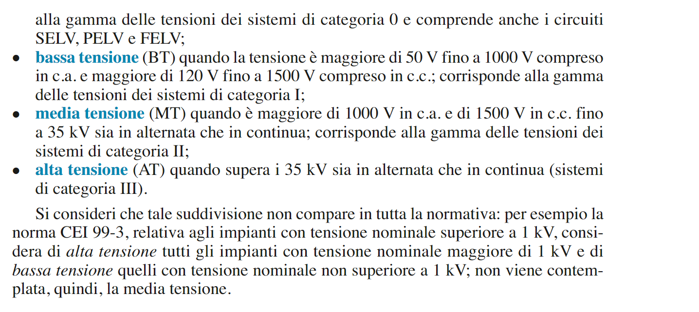

Facendo una ricerca su internet si trova più facilmente che questo limite è 30 kV ma il libro di TPSEE (Hoepli, stampato nel 2016) di mio nipote dice che è 35 kV.
Chi ha ragione?
E' vero che il libro stesso dice che tale suddivisione non compare in tutta la normativa però vorrei comunque un parere da parte vostra sulla faccenda.
Limite tra media e alta tensione

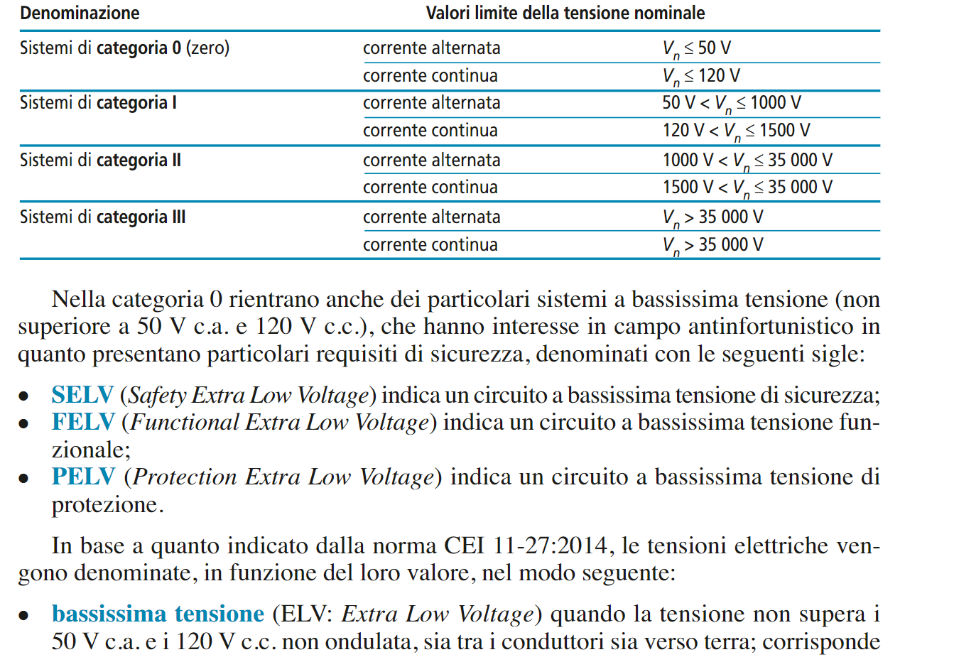

Sì, tu la pensi così e va bene, ma come avrai letto nella figura precedente, il libro esplicita una corrispondeza tra categorie e denominazione dei sistemi...
In ogni caso, per maggiore chiarezza, riporto la parte immediatamente precedente della figura già postata:
Fra l'altro, come noterai, il libro cita la CEI 11-27:2014 a sostegno, fra l'altro, della divisione a 35 kV tra MT e AT. Io non ho possibilità di verificare se gli autori del libro affermano il falso, e non saprei a quale fine, e non ho nemmeno la possibilità di vedere se il problema risiede, per esempio, nel fatto che la norma nel frattempo è cambiata.
Se qualcuno che ha accesso alla normativa potesse verificare....

P.S. La Norma CEI 11-27 del 2014 e anche la edizione più recente del 2021 effettivamente considerano il limite per l'alta tensione a 35 kV al punto 3.7.1 , con la nota (18):
Allegato IX
https://www.parlamento.it/parlam/leggi/ ... 45_236.pdf
(18) La definizione di MT è necessaria per questioni correlate a classificazioni del passato e ancora presenti in alcuni provvedimenti legislativi o norme tecniche nazionali ed europee. Si ricorda inoltre, che nelle norme europee e internazionali "MV", ossia "MT" ricorre molto spesso per questioni editoriali.
Grazie! Ero curioso di sapere proprio se il limite dei 35 kV era effettivamente presente nella CEI 11-27 del 2014 e poi se è ancora presente nella CEI 11-27 del 2021. Mi confermi che è presente.
Gli autori del libro penso fossero a conoscenza sia dei limiti del D.Lgs n.81/2008 che quelli della CEI 11-27 e hanno deciso per 35 kV. Hanno fatto bene o male? Vorrei conoscere l'opinione anche di altri esperti in materia.

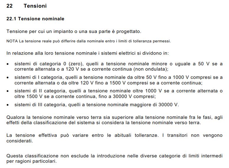

Ho trovato cosa (probabilmente) riporta CEI 64-8, art. 22.1:
https://moam.info/norma-cei-64-8-2012-i ... 5c6c3.html

(2) Norma CEI 64-8, art. 22.1. Nell’edizione 2012 della Norma attualmente in vigore, il limite superiore, in precedenza fissato a 30 kV, è stato portato agli attuali 35 kV.
Non so l'attualmente a quale data si riferisce.
P.S.
Ti riporto l'articolo in questione, nella edizione 2021 della CEI 64-8/2
Conicide quindi con l'edizione 2012.
Ipotizzo che abbiano modificato il valore per uniformarsi a livello internazionale.
Nella edizione 2007 il limite era di 30 kV
