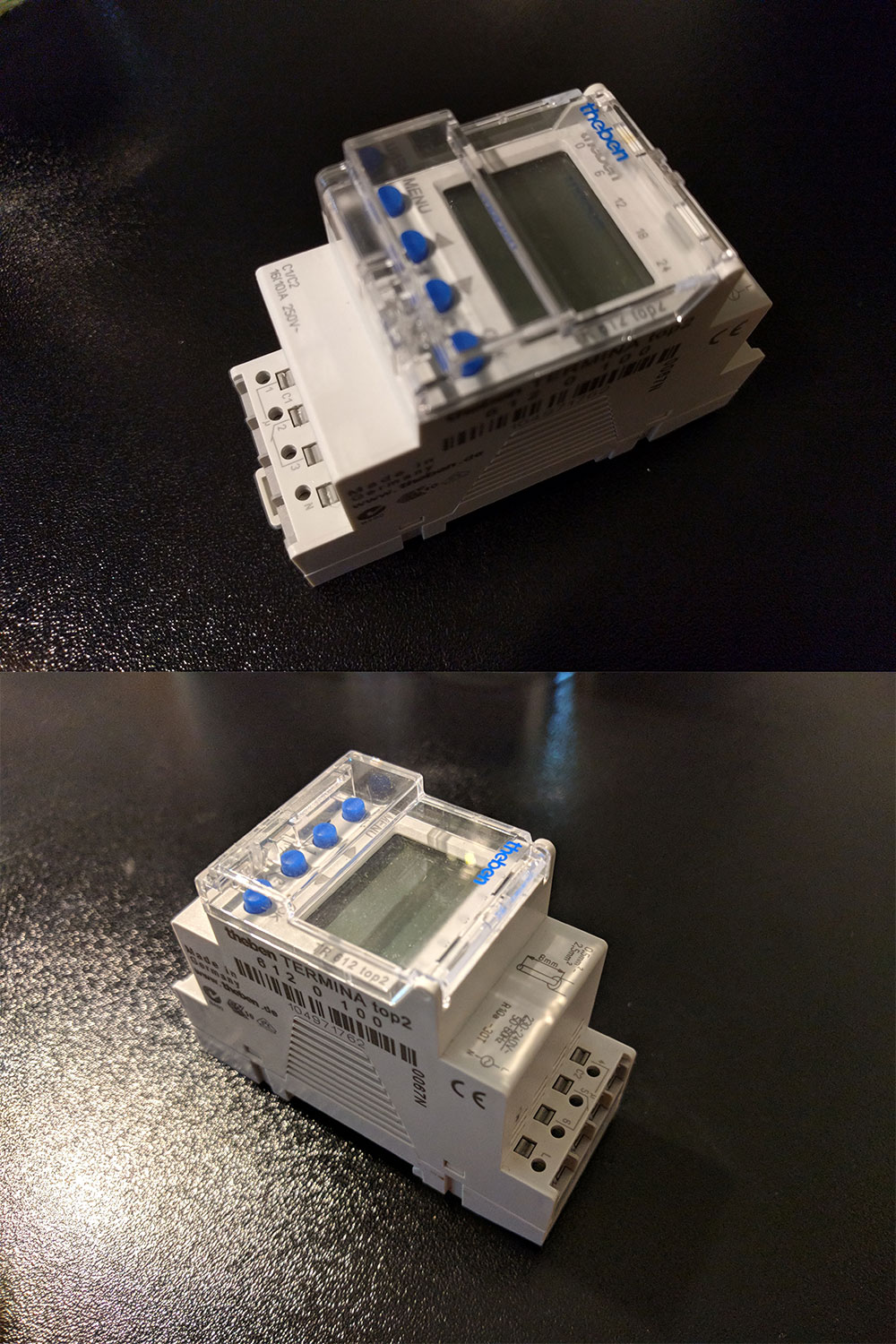

Dispongo (inutilizzato) di un interruttore orario digitale Theben top2 (6120100), che usavo per l'illuminazione dell'acquario.
Vorrei collegarlo al magnetotermico a protezione della pompa di ricircolo acqua calda sanitaria. Ossia tra il magnetotermico e la pompa + termostato. Ma non vorrei fare pasticci...
Non c'è qualche anima pia che mi può aiutare, con qualche indicazione pratica? :-)
Questo è l'interruttore orario digitale.

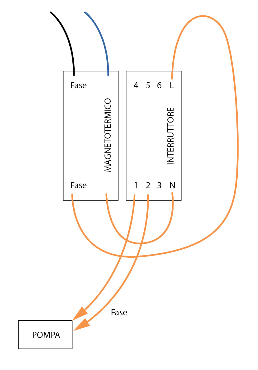

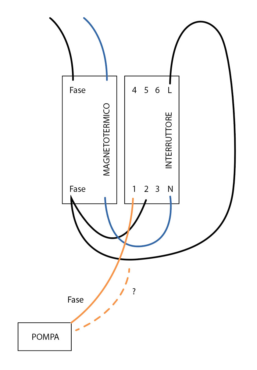

Questo dovrebbe essere lo schema elettrico, ma per me è un po' arabo...

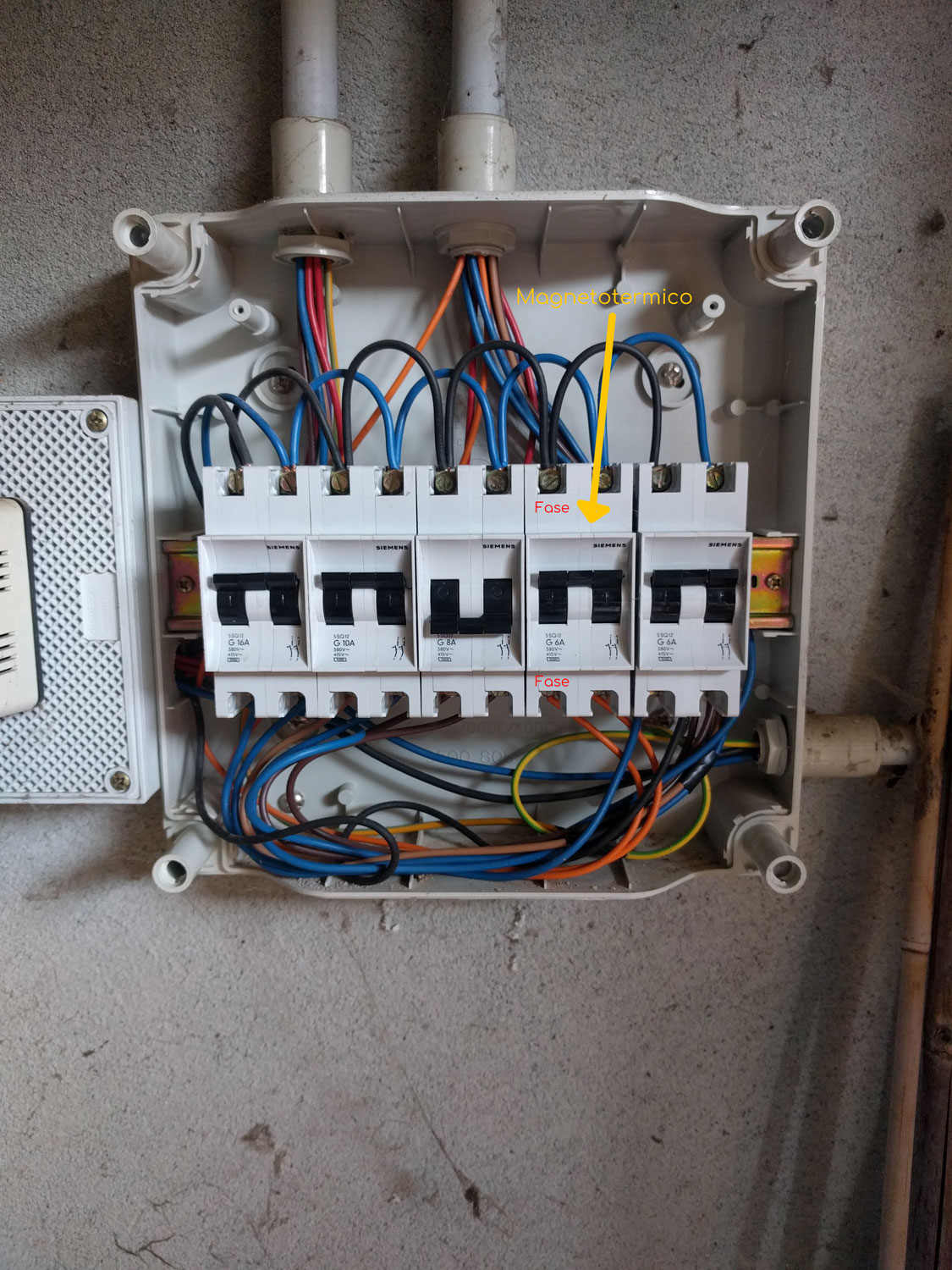

Questo è il quadro dove installerei l'interruttore orario digitale, il magnetotermico della pompa del bollitore è quello indicato con la freccia. La fase, in ingresso e in uscita, è a sinistra.

l'interruttore non puoi installarlo tu, devi farlo fare a un elettricista abilitato (a dirla tutta non avresti potuto nemmeno aprire il quadro... In cui peraltro vedo due posti liberi percui essendo l'interruttore da quattro moduli neanche ci entra).

Io procederei così:
Funzionerebbe?
Per la cronaca, l'interruttore è da 2 posti, è largo esattamente come i magnetotermici nel quadro, quindi ci starebbe...

Messaggioda Foto UtenteGioArca67 » 16 set 2022, 22:49
Galma ha scritto:Funzionerebbe?
No!
A questo serviva l'elettricista.
Alla pompa deve arrivare fase e neutro e non i cavi da 1 e 2.
Ora dal magnetotermico (MT) partono 2 cavi verso la pompa.
L'elettricista apre il MT, poi prende la fase che va alla pompa , la stacca da sotto al MT e la attacca al 1.
Poi dal morsetto di fase sotto al MT (ormai libero), fa un collegamento verso 2 e verso L con due cavetti di FS17 di colore nero o marrone da 1,5mm².
Poi aggiunge un cavo fra il neutro sotto al MT e il morsetto N con un cavetto FS17 di colore blu sempre da 1,5mm².
Prova a ridisegnare.
Il commento di sopra è calzante: questi lavori li fa un elettricista.
Anche se potrebbe sembrare, la descrizione di cui sopra NON è un invito al fai da te!
In tutto questo però non capisco come potrai risparmiare sul gas se la caldaia è accesa comunque H24. Ma forse non ho capito io che significa.

[5] Re: Aiuto per installazione interruttore orario digitale
Messaggioda Foto UtenteGalma » 16 set 2022, 23:07
GRAZIE mille GioArca67.
Io ho provato a ridisegnare seguendo le tue indicazioni, ma mi manca dove collegare il neutro che va alla pompa.
Va sotto N dell'interruttore?

Messaggioda Foto Utenteclaudiocedrone » 16 set 2022, 23:28
Sì, il neutro in uscita dal magnetotermico è unico, va ad alimentare l'interruttore e la pompa.

Messaggioda Foto UtenteMarcoD » 17 set 2022, 8:19
Lo schema del post 3 , non necessariamente è sbagliato, è incompleto, non si capisce come erano prima alimentati la pompa e il sensore di temperatura e dove viene introdotta la modifica.
I morsetti 1 e 2 corrispondono ai contatti normalmente aperti di uno dei due deviatori dell'orologio. Se vanno a inserirsi in serie a un circuito alimentato e funzionante lo interrompono a tempo come voluto.
Poi può darsi che un circuito più sicuro possa ottenersi con l'utilizzo anche dei contatti dell'altro deviatore, in effetti un elettricista professionista può fare un lavoro migliore.
rileggo ora che GioArca mi ha preceduto.
