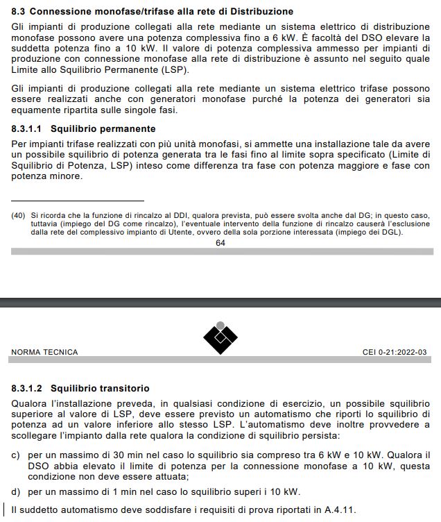

La Norma CEI 0-21 (paragrafo 8.3) prevede uno squilibrio massimo di 6 kW (*). Prevede anche che vi sia uno squilibrio transitorio, limitato nel tempo, di entità superiore a 6 kW.
Tuttavia, sembra che la funzione di controllo non sia ancora stata implementata nei contatori (vedi questa discussione).
(*) = LSP (Limite di Squilibrio di Potenza), inteso come differenza tra fase con potenza maggiore e fase con potenza minore.

Messaggioda Foto UtenteThEnGi » 6 gen 2023, 13:18
Franco012 ha scritto: limitato nel tempo, di entità superiore a 6 kW.
Qualora il DSO abbia elevato il limite di potenza per la connessione monofase a 10 kW, questa
condizione non deve essere attuata;
Interpreto male ?: Se il limite per la monofase è 10 kW, lo quilibrio inferiore ai 10 kW non viene considerato e se è superiore a 10 kW deve perdurare per massimo un minuto.
Comunque per avere 6 kW di squilibrio su un impianto di 10 kW ti devi impegnare :mrgreen:
Dovresti fisicamente avere tutto sotto una fase, che non è proprio il massimo anche come sezione dei cavi.
Sarebbe stato furbo prevedere il passaggio a 3 fasi e prendere gli elettrodomestici (quelli energivori) già trifase !

Messaggioda Foto UtenteGoofy » 6 gen 2023, 13:49
Il DSO ha l'obbligo di fornire in monofase fino a 6 kW.
E' sua facoltà aumentare fino a 10 kW.
Nel primo caso il limite di squilibrio permanente LSP per le forniture trifase è 6 kW, nel secondo 10 kW.
Quindi in teoria se il limite monofase è 6 kW NON posso chiedere una fornitura trifase da 10 kW e prelevarli permanentemente tutti da una unica fase (altrimenti sarebbe facilmente aggirato il limite 6 kW monofase: chiedo 10 kW e collego solo due cavi al contatore)
