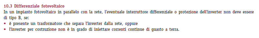

Messaggioda Foto UtenteGioArca67 » 28 feb 2024, 19:56
Il diff. tipo B su inverter trifase lato CA è obbligatorio, a meno che il costruttore dell'inverter non indichi diversamente, o metti un Trafo.
O cambi inverter, o metti un tipo B.
Molti altri costruttori danno indicazioni più chiare sul manuale, o anche attestazioni separate che è sufficiente il tipo A.
Io in genere mi salvo sia i manuali sia queste attestazioni.
Da TNE 2024 Suppl.1:
4.585 4 6 9
Messaggi: 4593
