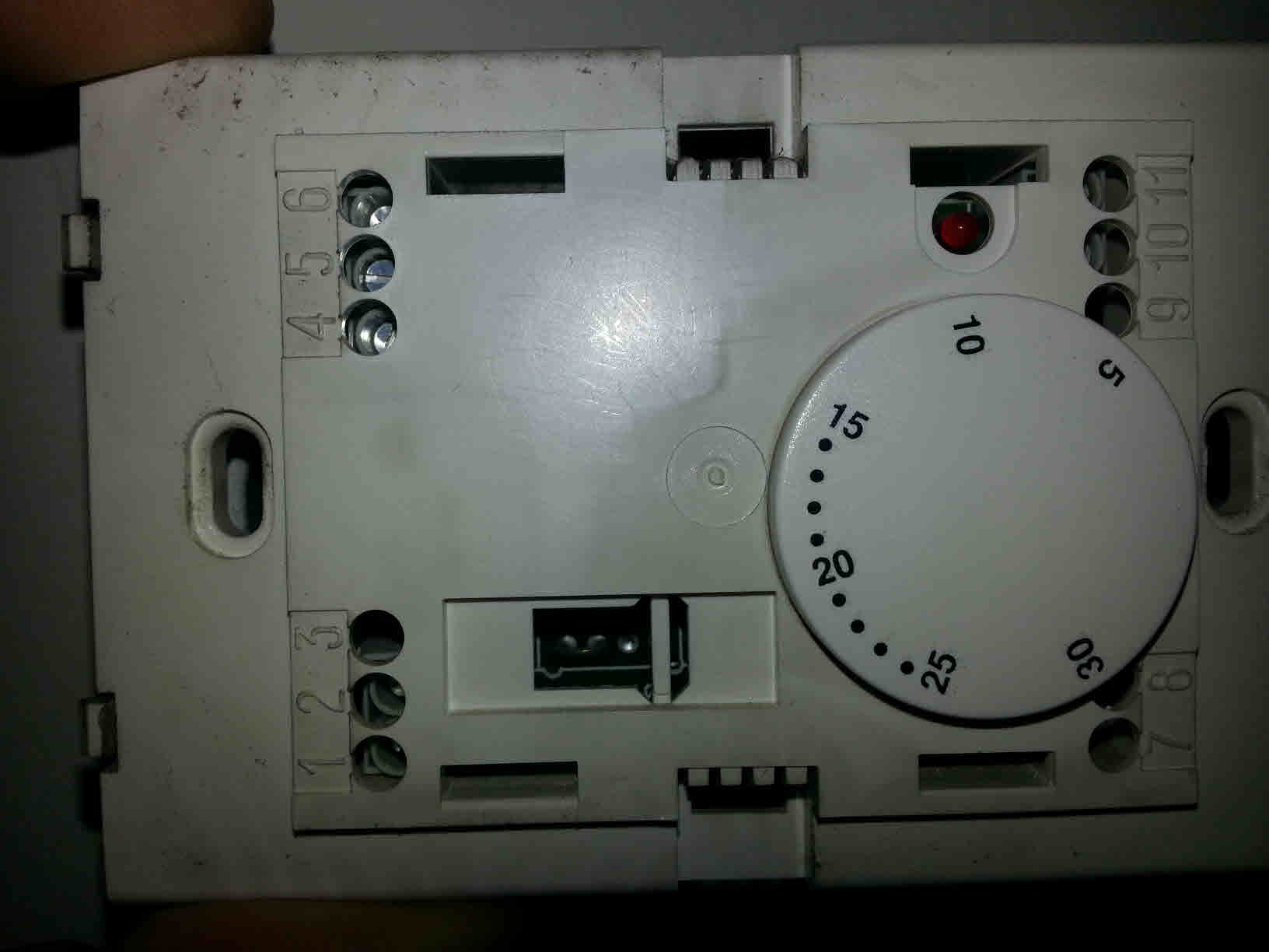

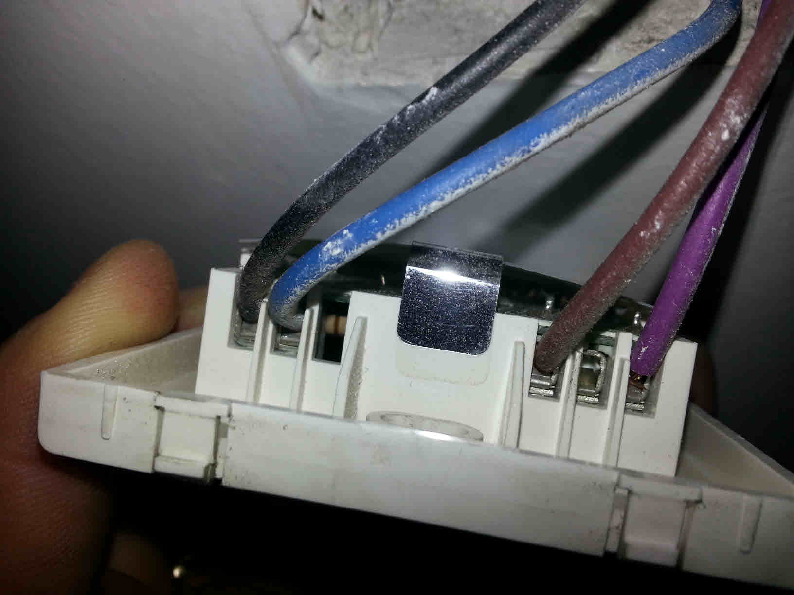

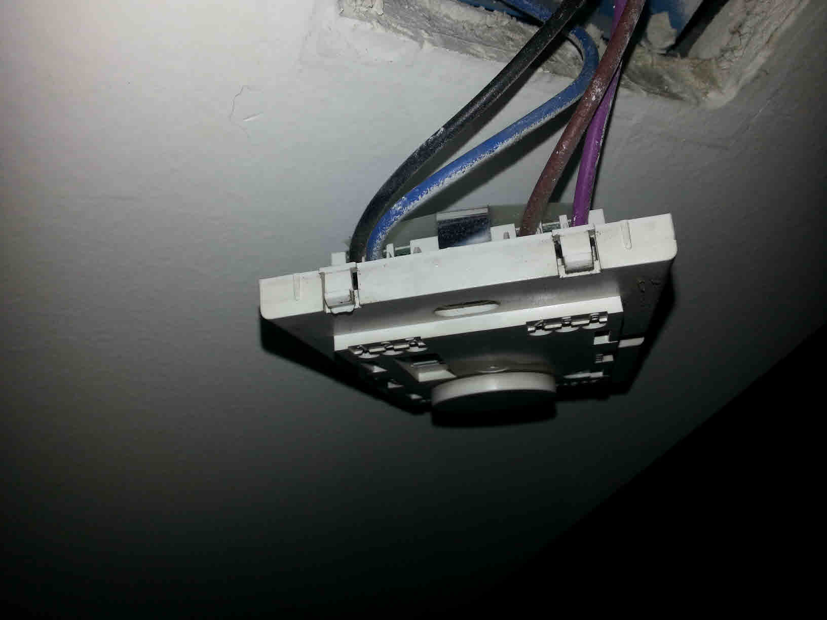

io invece devo sostituire i ltermostato manuele con un cronotermostato digitale
dai collegamenti di quello amnuale di cui posto le immagini come faccio ad individuare i 2 fili della caldaia?

[15] Re: Sostituzione termostato manuale con cronotermostato digi
Messaggioda Foto Utenteattilio » 16 dic 2014, 15:26
i fili che vanno alla caldaia sono al 99.9% il marrone e il viola

[17] Re: Sostituzione termostato manuale con cronotermostato digi
Messaggioda Foto UtenteDanielex » 16 dic 2014, 15:33
vai a verificare in caldaia se arrivano effettivamente quei cavi.
ma non vuoi sostituire il termostato???
non hai nulla da isolare, ricolleghi il nero e il blu rispettivamente sui morsetti di fase e neutro e poi colleghi il marrone e il viola sul contatto NA.
Togli tensione all'impianto agendo sul contatore prima di fare qualsiasi cosa.

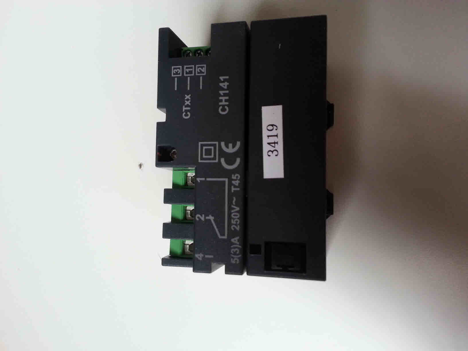

[18] Re: Sostituzione termostato manuale con cronotermostato digi
Messaggioda Foto Utenteattilio » 16 dic 2014, 15:35
il nero e il blu si attestano su una morsettiera a due poli, deduco che sia l'alimentazione del vecchio termostato a 230 V, ci vuole un attimo a verificare
il marrone e il viola, sono appoggiati su una morsettiera a tre poli, deduco che uno sia il comune (il primo forse, dove c'è il filo marrone), uno il contatto chiuso e l'altro il contatto aperto (dove c'è attualmente il viola), anche qui ci vuole un attimo a verificare con un tester in portata ohm
una verifica semplice puoi farla, guarda che fili arrivano alla caldaia, oppure posta direttamente una foto della/e morsettiera/e cablata/e
se il nuovo termostato è a batterie, devi ovviamente escludere (isolando a dovere) i due fili che portano la tensione di alimentazione a 220 V

devo sostituire quello manuale con uno digitale ti posto le foto
l'elettricista mi ha detto di collegare i fili della caldaia in 1 e 2
il problema è che non so quali sono
