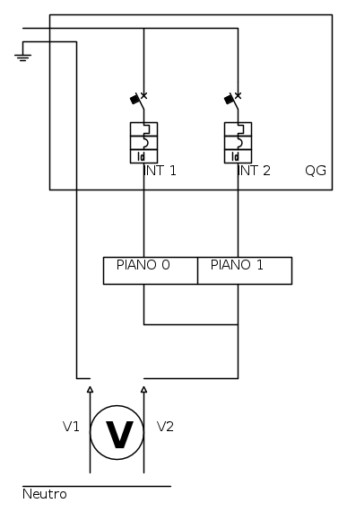

isolando prima uno e poi l'altro risulta una tensione più o meno di 40V tra il cavo di terra e il neutro per ognuno che sommati fanno appunto 80V
Ripensando....
In effetti dallo schema in allegato avevo fatto queste misure, dove la corrente totate era circa 0A:
V1=2V
INT 1 INT 2 V2
ON ON 78V
OFF ON 66V
ON OFF 40V
L'interruttore 2 comanda una linea più lunga. E' il motivo perché risulta maggiore o dipende dal tipo di carichi che ci sono?
In realtà la somma dei 2 piani non fa proprio 78V ma 106V. Non riesco a capire perché ho questi valori inferiori per i singoli piani e poi la somma è minore (perché ho capacità in parallelo?)?
