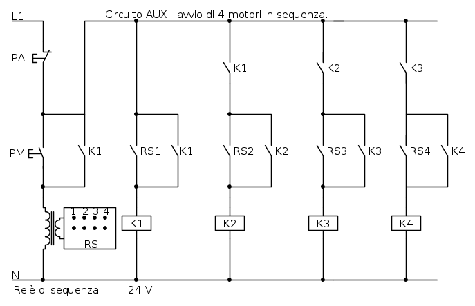

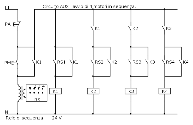

è da un po che mi chiedo come fare a realizzare il seguente impianto :
Premendo il pulsante S1 (es.) si eccita il contattore K1 e dopo 5 secondi Q2 e dopo altri 5 secondi Q1 e così via . Premendo il pulsante S2 si ferma il ciclo .
I contatti dei relè sono NO – il relè K1 è istantaneo allo start – I relè k2, k3, k4, sono ritardati con tempo di ritardo regolabili. ;-)

cosi però servirebbero 4 relè di sequenza
Solo uno, (come schema).

con 4 contatti però

milan1996pato2 ha scritto:con 4 contatti però
Yes
