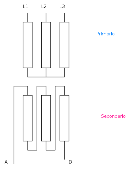

elettro ha scritto:...
Esiste un particolare trafo, di cui ora non ricordo l'acronimo, che è idoneo x rettificare la monofase in sistema trifase, per utilizzare proprio questi tipi di utilizzatori....
Credo che si riferisca al trasformatore Scott:
