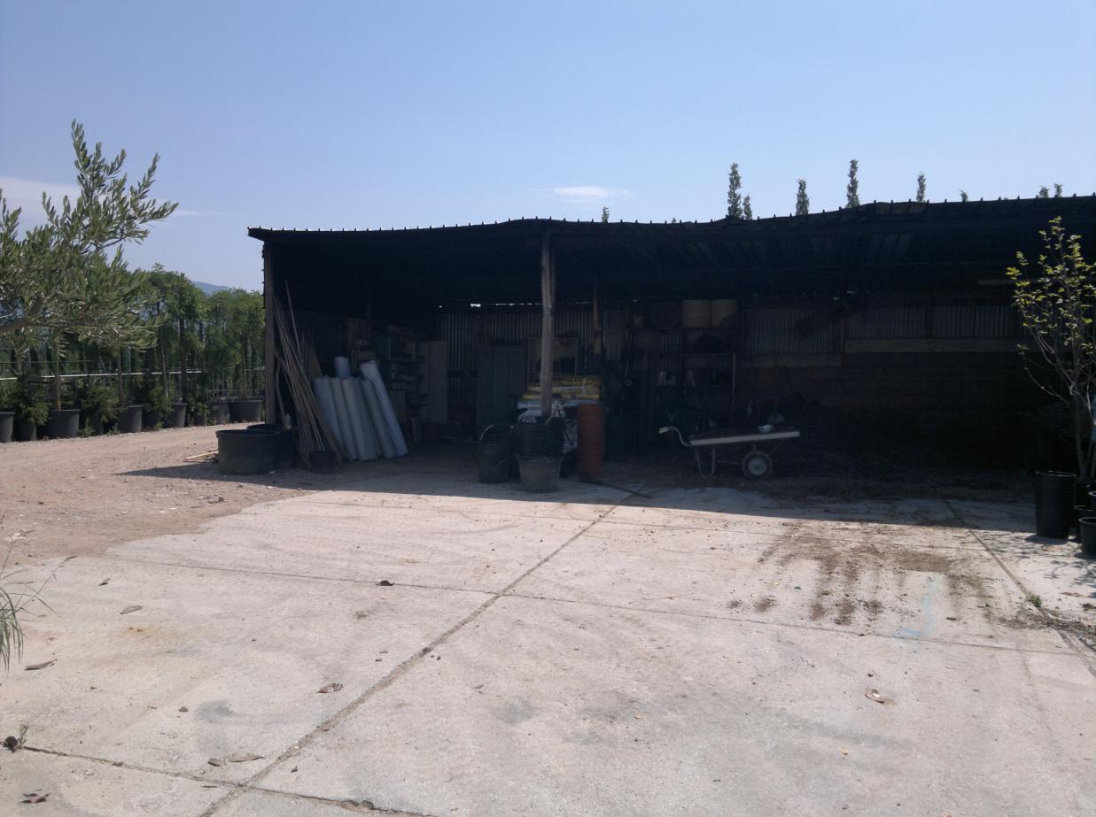

E mi sembra strano che due capanne (come le sto immaginando io), in lamiera e aperte su due/tre lati, costituiscano un immobile. Magari qualche info+foto aiuterebbero a capire meglio.

console6 ha scritto:Quindi devono fare accatastare le capanne per ottenere la DICO...ammesso che il verbale non evidenzi altri problemi più gravi?
No, aspetta il verbale. Se nel verbale si fa cenno al DM 37/08 ma le "capanne" in questione NON sono accatastate e quindi immobili abusivi, le strade sono due:
1 - sanare l'abuso edilizio e contemporaneamente realizzare in impianto elettrico a regola d'arte
2 - disinstallare l'impianto elettrico a servizio delle capanne, in questo modo non si è soggetti al DM 37/08 e si contesta all'ASL la NON applicabilità di quanto segnalato e si ribadisce la conformità dell'impianto elettrico esistente (ovviamente se è vero) alla regola dell'arte ai sensi L. 186/68.

Le capanne non gliele fanno "condonare" perché è terreno agricolo.
Il verbale me lo avevano dato, ma i discorsi erano così generici che ho strappato tutto (era una copia) dalla rabbia.
Adesso lo richiedo al cliente, poi vi aggiorno.

Buongiorno a tutti, mi piacerebbe capire quando una capanna può essere considerata immobile; io sapevo che per essere considerato occupazione di volume doveva essere coperta almeno su tre lati e con il tetto; poi ci sono le casette di legno, mi ha detto una volta un geometra (presumo sia giusto) che per non essere considerate immobili non devono essere ancorate a terra (base di cemento o pilastri) ma devono avere il loro pavimento di legno ovvero essere una vera e propria scatola; quindi suppongo valga la stessa regola se la capanna è di metallo. Ma le capanne di metallo dovrebbero avere il picchetto e la corda a terra per la sola struttura ? Io ho fatto l'illuminazione in un conteiner utilizzato come capanno (quindi una scatola) però ho anche messo un picchetto con corda in rame per la struttura metallica.

Le foto delle "capanne".
L’allegato Figura 1.JPG non è disponibile
Figura 1.JPG (120.09 KiB) Osservato 3200 volte
Foto UtenteMikeHo cancellato la foto perché la targa del camion era leggibile.

Non so in che zona sono ma credo sia più pericoloso un evento sismico che l'impianto elettrico! :lol: :lol:

La vegetazione è cresciuta rigogliosa...direi che le "capanne" siano li da qualche decennio ormai ! :mrgreen:

Più che capanne sembrano veri e propri Pergolati...

Alla luce di tutto ciò, secondo voi rientro nel DM 37/08 oppure siamo all'aperto?
Se la ASL chiede l'installazione di un dispersore e una DICO, devo prima fare un progetto e ricontrollare tutto?
