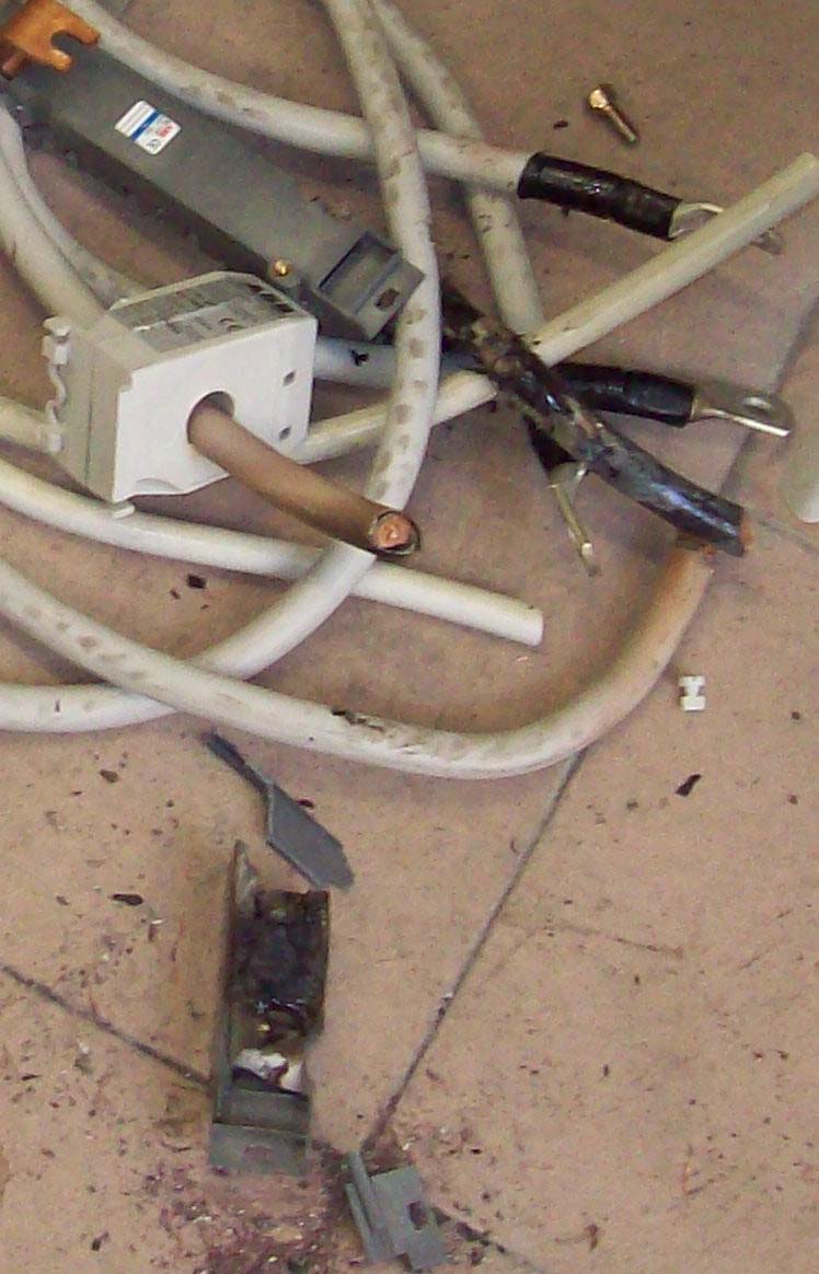

Foto UtenteEUGA ha scritto:l'autore del post asserisce che entrando nella stanza ha trovato il morsetto dell'interruttore del neutro fuso.
Classico caso di morsetto non ben serrato !!!
Si, potrebbe anche essere, ma la frase testuale è un po' diversa...
il cavo del neutro a valle praticamente ha fuso gli interruttori.
Foto Utentestefanob70, sarebbe interessante se potessi postare una foto del guasto.

[12] Re: surriscaldamento del cavo
Messaggioda Foto Utenteelettro » 15 lug 2012, 20:44
La storia del morsetto fuso sui metiker o TMax si ripete all'infinito...
Da tempo, sottolineo la necessità di adottare, in certi casi, coppia di serraggio adeguata attraverso giravite dinamometrico, e relativi puntali a crimapre.
Puntualmente si ripresenta lo stesso inconveniente misterioso.
Quando le potenze in gioco sono elevate e le temprature di esercizo correlate al contesto, è bene adottare gli accorgimenti del caso....sempre....
Vi sono due scuole di pensiero in emrito, la prima asserisce che va sempre tutto bene, ed non è necessario adottare misure alternative, cavo senza puntale e giravite a mano, l'altra, + maniacale favorisce alcune misure supplementari....
La realtà ....porta alla luce questi fatti..non è la prima volta che mi capita di valutare questo tipo di guasto...

[13] Re: surriscaldamento del cavo
Messaggioda Foto Utenteattilio » 15 lug 2012, 20:57
e giravite a mano
Parliamo di una corda da 120 mm², escludo l' uso di giravite :mrgreen: , il capocorda è serrato normalmente sull' interruttore per mezzo di viti a brugola (TCEI 8.8), ho visto centinaia (di più) di installazioni simili senza l' ausilio di attrezzatura dinamometrica fare egregiamente il loro lavoro.
Non dico che quanto dici sia impossibile, anzi!
Vuoi vedere che questo è uno di quei casi con tutti gli accorgimenti messi in atto, ma con la corda/morsetto ugualmente andati in fumo?

[14] Re: surriscaldamento del cavo
Messaggioda Foto Utenteelettro » 15 lug 2012, 21:35
Beh..è proprio questo il caso di adottare misure supplementari....
Stringere a mano, è come giocare al lotto, la coppia regolare è solo fortuna.

[15] Re: surriscaldamento del cavo
Messaggioda Foto Utenteattilio » 15 lug 2012, 21:37
se dimezzo il conduttore di neutro usero' un interruttore con il neutro al 50.%
Non tutti gli interruttori quadripolari dispongono della regolazione TM sul neutro, non sappiamo nel caso specifico cosa sia stato utilizzato ne eventualmente come sia stato regolato (per questo chiedevo una foto).

[16] Re: surriscaldamento del cavo
Messaggioda Foto Utenteattilio » 15 lug 2012, 21:56
parafrasandoti...
affrontando lo stesso ragionamento da un'altra angolazione direi :
< non tutti i progettisti sono adatti a situazioni in cui ..... >
Dico questo sulla base di quanto visto svariate volte, neutro dimezzato e interruttore 4P col quarto polo (neutro) protetto al valore delle fasi.

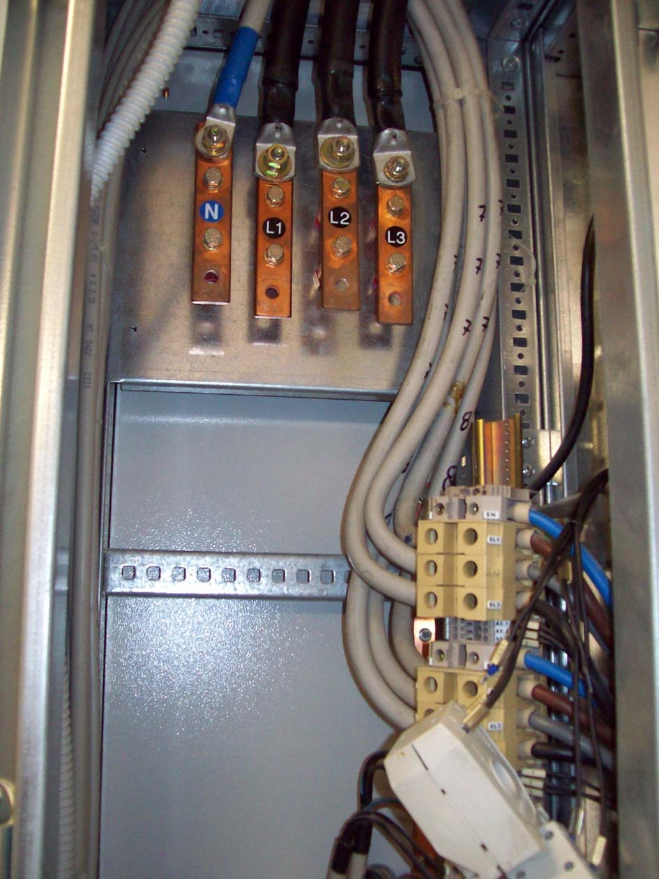

[18] Re: surriscaldamento del cavo
Messaggioda Foto Utentestefanob70 » 15 lug 2012, 22:24
domani postero' qualche foto del guasto.
Intanto volevo ringraziarvi per tutti i commenti.....
In primo luogo anche io ho pensato ad un cattivo serraggio del morsetto del neutro...
difatti la parte lesa e' la zona del neutro non le fasi....

[19] Re: surriscaldamento del cavo
Messaggioda Foto Utentestefanob70 » 15 lug 2012, 22:38
foto

[20] Re: surriscaldamento del cavo
Messaggioda Foto Utentestefanob70 » 15 lug 2012, 22:40
foto
