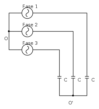

Scusami ancora, non riesco a cogliere il collegamento fra il fatto che la tensione verso terra del neutro è nulla e il fatto che le capacità delle fasi sono diverse fra loro...forse, non avendo mai studiato materie specifiche di ingegneria elettrica, ho troppe lacune...se è così tranquillo, ti ringrazio comunque per l'interesse mostrato! :-)

lasciando per un attimo perdere il discorso del neutro isolato da terra.
Prendendo in esame il circuito di figura in cui le tre capacità sono fra loro uguali, saranno uguali anche le relative reattanze alla frequenza del sistema trifase a cui sono collegate.
E quindi non sarai d'accordo nel dire che il centro stella fra i tre condensatori O' si troverà allo stesso potenziale del centro stella del sistema trifase da cui partono le tre fasi che li alimentano O?

Messaggioda Foto UtenteRobbyx » 6 set 2012, 20:33
JAndrea ha scritto:il centro stella fra i tre condensatori O' si troverà allo stesso potenziale del centro stella del sistema trifase da cui partono le tre fasi che li alimentano O?
Certo! E' come se avessi tre carichi equilibrati!

Messaggioda Foto UtenteJAndrea » 6 set 2012, 20:39
Esattamente.
Invece se i tre condensatori fossero fra loro diversi la differenza di potenziale fra O ed O' non sarebbe più uguale a 0.
Giusto?

Messaggioda Foto UtenteRobbyx » 6 set 2012, 21:13
Giusto!

Messaggioda Foto UtenteRobbyx » 6 set 2012, 21:41
Aaaaaahh!!!! Okok ora è tutto chiaro!! Se le capacità delle fasi verso terra sono diverse fra loro allora c'è una differenza di potenziale fra centro stella isolato e terra!! :D Grazie mille Foto UtenteJAndrea sei un grande!!! :D
Ti riempio subito di punti reputation! :D
