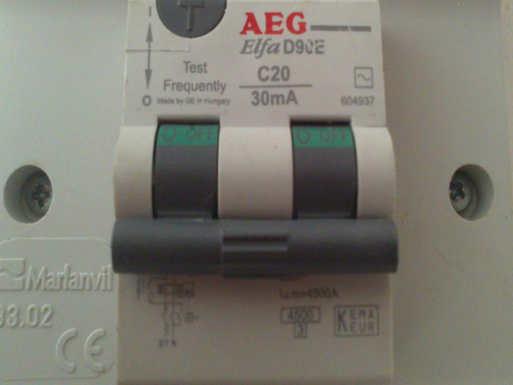

Ecco una foto dell'interruttore principale, secondo voi è idoneo?

Sinceramente dalla foto non vedo nulla a parte un bel blocco bianco. :mrgreen:

Messaggioda Foto UtenteNunziox » 3 nov 2012, 21:19
Era troppo grande! :D

Normalmente per un contratto da 3 kW si utilizza una protezione generale da 25A ma credo che il tuo problema allo stato attuale non sia la protezione da 20A (nel tuo caso è un magnetotermico-differenziale)
Ribadisco il concetto che dovresti rivedere in toto l' impianto cercando almeno di adeguarlo ai requisiti minimi richiesti dalla 64-8.
La serie D90E di AEG è tuttora in commercio quindi almeno è meno datato dell' impianto. :mrgreen:

Nunziox ha scritto:Ecco una foto dell'interruttore principale, secondo voi è idoneo?
[-X
Dalla foto che hai postato si evince un interruttore magnetotermico differenziale con In 20A.
Se quest'ultimo fosse usato come dispositivo di protezione all'impianto senza altri interruttori a valle, è gia da bocciare.
Uno dei motivi è il seguente: supponendo nella migliore delle ipotesi che all'impianto fossero installate prese del tipo bipasso 10/16A, queste ultime non risulterebbero protette dal sovraccarico poiché In dell'interruttore di protezione > alla portata della presa , quindi bisognerebbe ridurre la corrente nominale a 16A , mentre se nell'impianto fossero installate prese da 10A bisognerebbe o sostituire le prese aumentandone la portata a 16A ( sempre che le sezioni dei conduttori siano adeguate ) o diminuire la In dell'interruttore a 10A.
Primo test , NEGATIVO .
Aspettiamo foto delle condutture o cassette di derivazione.

Messaggioda Foto UtenteMassimoB » 3 nov 2012, 22:53
Foto UtenteCGIUSEPPE61 se non sbaglio nel post specifica che si tratta della protezione principale quindi penso che abbia ulteriori protezioni per le linee(bocciato comunque perché in quel caso per una potenza contrattuale di 3 kW dovrebbe essere da 25A)
In caso contrario concordo con la tua bocciatura.
Quindi tirate le somme in entrambi i casi BOCCIATO :mrgreen: .
Ma ribadisco che secondo me il problema principale rimane tutto il resto dell' impianto che da quanto detto è datato 25 anni e quindi sicuramente non conforme agli standard attuali.

Messaggioda Foto Utenteattilio » 3 nov 2012, 22:56
MassimoB ha scritto:bocciato comunque perché in quel caso per una potenza contrattuale di 3 kW dovrebbe essere da 25A
E quale sarebbe il motivo?

Messaggioda Foto UtenteMassimoB » 3 nov 2012, 23:11
Gli interruttori generali per uso domestico installati in impianti con potenze contrattuali da 3 kW hanno corrente nominale di 25A vedi anche guida blu edifici civili tutto normel(la piccola bibbia dell' installatore)

Messaggioda Foto Utenteattilio » 3 nov 2012, 23:24
Non ho la guida di cui parli, ma tecnicamente non ne vedo la ragione.
Può essere utile avere un generale di quella taglia se si dovesse prevedere un aumento di potenza verso i 4,5 kW, ma anche l'impianto dovrebbe essere progettato per questa eventualità.
Di certo non è un requisito necessario.
