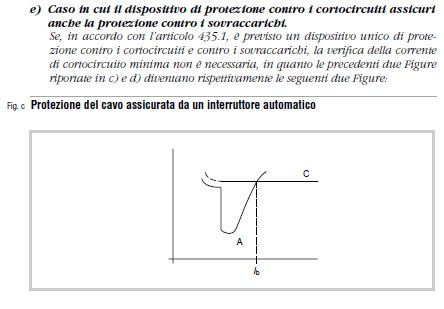

Se risulta verificata la protezione per sovraccarico, non è necessaria la verifica della protezione per corto circuito a fondo linea.

Ok :D nella 64-8, dove dice ciò?

VRI ha scritto:Ok :D nella 64-8, dove dice ciò?
Emanuele Lorina
- Tavole della legge by admin
