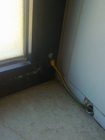

C'è da dire che non sempre la pratica viene in aiuto, soprattutto quando si tratta di collegamenti equipotenziali e masse estranee.
La foto sotto l'ho scattata stamattina in un locale WC di una struttura megagalattica adibita ad uso uffici.
La pericolosa "massa estranea" :shock: , collegata con un conduttore EQS G/V da ben 6 mm² posato dentro apposito tubo, consiste in un telaio e relativa anta di alluminio della finestrella dello stanzino in cui trovano posto un water e un piccolo lavello.

p.s ho visto adesso la foto, ma quella come fa ad essere una massa estranea, posso capire un tubo dell'acqua che è riconducibile a una tubazione interrata, ma una porta di alluminio?

La foto postata da Foto Utenteattilio mi ricorda quando il prof di tecnica della sicurezza elettrica ci diceva:
ragazzi, un armadio guardaroba non è da considerare una massa estranea, anche se fosse metallico...
ovviamente prima partiva la domanda trabocchetto :-)

In riferimento alla mia foto in #11, aggiungo che il collegamento è diffuso a tutti gli infissi tali e quali a quello della foto, quindi anche nelle varie stanze adibite a sala riunioni ed uffici, ma non finisce qui, stamattina, guardando il quadro di piano notavo che le protezioni delle prese (10/16 A) di corrente dei vari uffici era realizzata con magnetotermici da 25 A, con a monte due differenziali (a capo di due circuiti 6+5 uffici) uno da 0,3 A (tipo A) e uno da 0,5 A (sempre tipo A).
I rispettivi circuiti luce invece stanno sotto magnetotermici da 10 o 16 A sotto differenziale da 0,03 A.
L'impianto è sicuramente esercito in TN, si tratta di una struttura privata ma aperta al pubblico, si occupano di formazione lavoro.
Il quadro è evidentemente stato oggetto di modifiche/riprogettazioni relativamente recenti, meno di cinque anni a giudicare dai modelli di interruttori utilizzati (solo quelli dei circuiti luce sono probabilmente quelli originali, Stotz/ABB).
Io rimango un po' perplesso.

Situazioni come quella documentata da Attilio sono all'ordine del giorno in special modo negli edifici pubblici dove si scambia uno stanzino con wc con una sala operatoria.
Tanto per dirne una vista personalmente:bacheca con cornice in alluminio appesa su una parete di un ufficio comunale con il suo bel cavo gialloverde collegato.
Locali pompe autoclavi con una miriade di cavallotti su tubi ,gomiti ,raccordi ecc.
