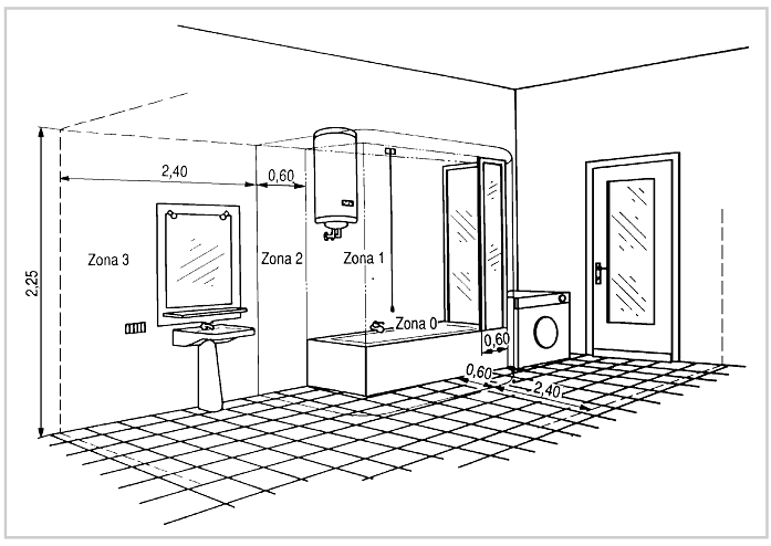

Ciao, come si puo' vedere dalla figura tratta dalla norma, quando la lavatrice è attaccata alla vasca od alla doccia bisogna fare in modo che non possa essere toccata da chi è dentro la doccia o vasca, mediante interposizione di muretto, pannello ecc. delle dimensioni indicate in figura.
Per quanto attiene allo scaldabagno all'interno della zona 1 ricordo che tale quesito fu posto anni fa su tuttonormel e che la risposta fu che stante la situazione dei bagni italiani che in maggior parte avevano lo scaldabagno elettrico nella zona 1 (in effetti fino agli anni 80 erano tutti fatti cosi), per non dichiarare fuori norma tutti i bagni fu deciso di accettare l'installazione di tale (e solo) apparecchio in zona 1.

alphabit ha scritto:per non dichiarare fuori norma tutti i bagni
Non mi risulta che le norme siano retroattive.
Ricordo che all'inizio dell'anno, una madre e la sua bambina piccola sono morte folgorate in bagno, sembra proprio per causa di un contatto diretto legato allo scaldabagno.

Giusto appunto questa mattina, in una casa appena ristrutturata.
"Agli effetti della sicurezza delle persone gli apparecchi utilizzatori alimentati da prese a spina della zona 3 devono essere utlizzati in modo che nessuna loro parte entri nelle zone 2,1,0."
In certo senso la prescrizione è rispettata: ma come entra una lavatrice in quel punto.!!!
Bellissima
soltec!
Ad essere sincero pero` quelle mi sembrano piastrelle 60x30, quindi direi che in ogni caso, la presa stessa e` in zona (2) vietata.
Potrebbe essere che la vasca ha sostituito il piatto doccia all'ultimo minuto (o anche oltre) quando ormai buona parte dell'impianto idrico ed elettrico era ormai murato?
