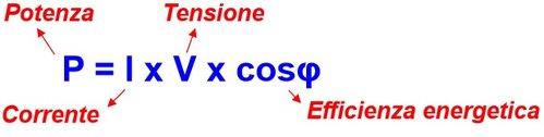

Una ricerca di "cerca di ridurre la distanza elettrica presente tra il centro stella" porta a questo documento
Foto Utenteedgar
10,0k 4 5 8
Messaggi: 5229
[14] Re: Dispositivi miracolosi per l'efficienza energetica
Messaggioda Foto Utentefpalone » 11 ott 2014, 19:36

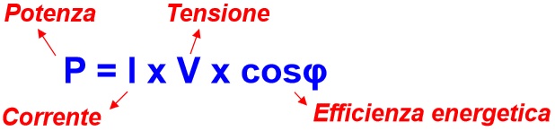

edgar ha scritto:a questo documento
Azz! consente pure il "miglioramento cosρ"...
e poi, finalmente, il fattore di Potenza ... ha cambiato mestiere, dall'agricoltura si è dato all'efficienza energetica :D :
A mio modesto ed opinabile parere si tratta di un trasformatore di regolazione, spacciato per un miracoloso congegno per il risparmio energetico.
Se proprio hai bisogno di un trasformatore di regolazione, ed è molto probabile che tu non ne abbia bisogno, in ogni caso ti consiglio di non comprarlo da venditori di olio di serpente come quelli che hanno predisposto quel volantino!!
Tanto per curiosità quanto te lo vorrebbero far pagare?

Qualcuno ha detto che e' sarebbe meglio un trasformatore con variatore motorizzato sottocarico.
E' Verissimo! L'unico caso in cui potrebbe avere senso è una fornitura in BT con significative escursioni lente di tensione, come ad esempio capita in fondo a linee su cui ci sono installati dei fotovoltaici.
Peraltro, anche in questo caso va valutato attentamente se vale la pena metterlo in quanto:
- introduce un po' di perdite addizionali
- aumenta l'impedenza di corto vista dall'impianto.
L'ultimo aspetto può essere più che fastidioso se l'impianto d'utente ha dei carici distorcenti, tipo inverter. Riducendosi la Rsc infatti peggiora il comportamento dei drives già installati nell'impianto. Un fornitore come quello del catalogo indicato, che non indica nemmeno l'impedenza di corto del macchinario, è da escludere a priori. In questi casi la cosa migliore è affidarsi ad un professionista serio per confronto tra le soluzioni applicabili.
