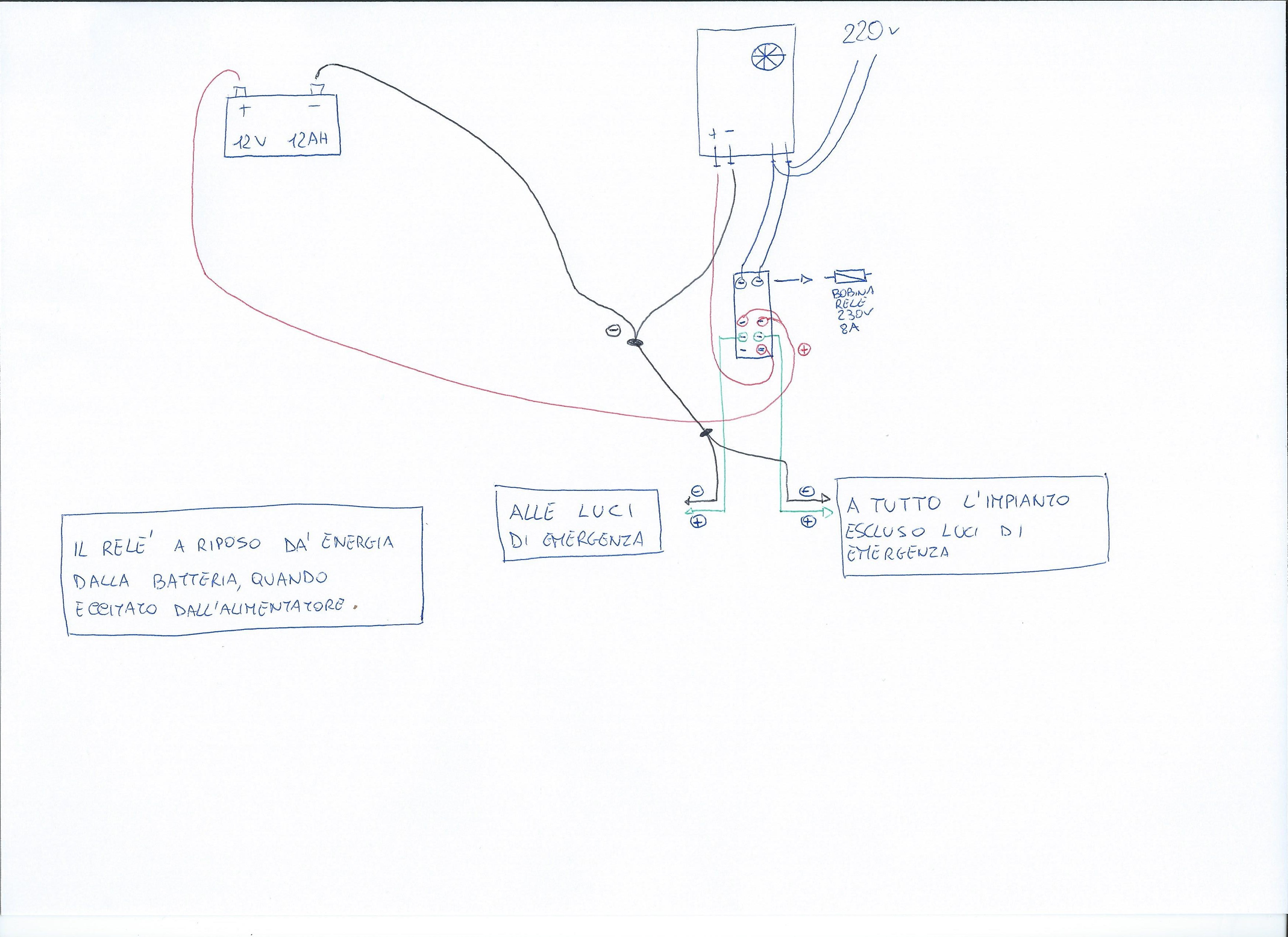

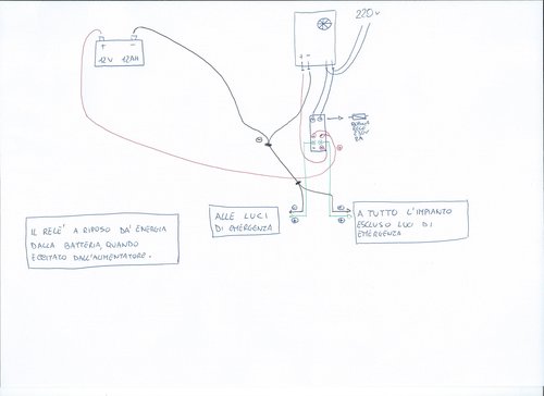

Allora, non conoscendo i disegni per fare uno schema elettrico ho disegnato l'impianto così com'è.
La batteria è da 12V 12Ah.
L'alimentatore è stabilizzato da 12V 20Ah.
Il relè è un Finder 40.52 con bobina 230V, doppio contatto da 8A montato su zoccolo 95.75 per collegare i cavi.
