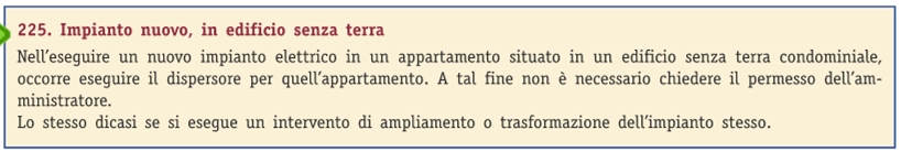

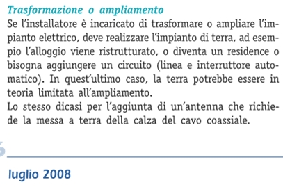

[19] Re: dichiarazione conformità per parziale ristrutturazione
Messaggioda Foto Utenteiosolo35 » 26 giu 2015, 9:16
opinione da Tuttonormel (non è la legge ma è pur sempre un'opinione autorevole)
Foto Utenteiosolo35
51,6k 7 11 12
Messaggi: 4110
Località: Trento
