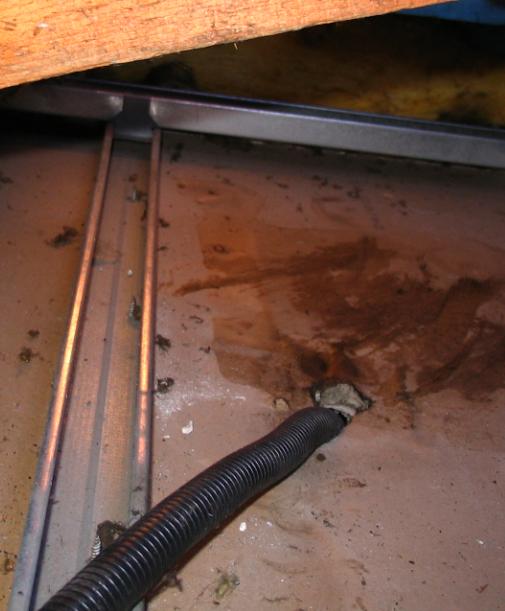

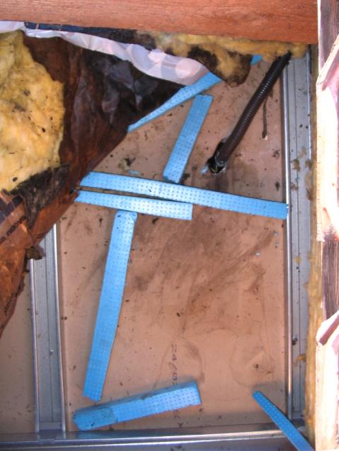

Chiedo venia se vado OT.
La pioggia aveva crea.. causato problemi bagnando prima del poliuretano adagiato in modo più che approssimativo per poi impregnare la lana di roccia, quindi interessare il cartongesso e scivolare sui fili utili ad un punto di illuminazione di una mansarda.
- vista dall'alto del corrugato appoggiato al cartongesso
- vista in prospettiva
Sistemato l'isolante e riposizionate opportunamente le tegole il problema è rientrato.
L'acqua non sarebbe dovuta passare ma, per tale circostanza, il cablaggio lo si può ritenere coerente ?
