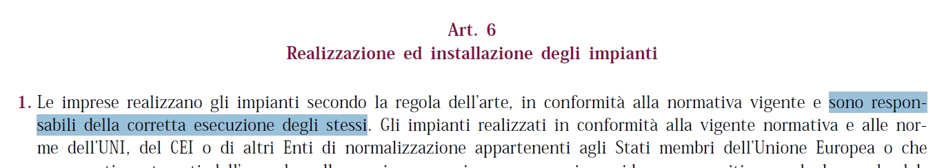

ricordiamocelo sempre:

L'installatore qualificato ha le competenze per verificare il progetto e DEVE segnalare le difformità perché se non lo fa diventa complice del progettista. L'installatore qualificato NON può non conoscere la norma tecnica, per cui non ha scusanti. Chiaramente sarà corresponsabile solo degli errori progettuali che possono essere facilmente individuabili e non servono verifiche analitiche o competenze particolari. Per esempio se a valle di un trasformatore da 630 kVA il progettista ha previsto un interruttore modulare da 4,5 kA l'installatore è in grado di capire che c'è qualcosa che non va.
Quindi non basta fregarsene e dire: tanto anche se è sbagliato la colpa è del progettista, anzi, può essere che ne risponde solo l'elettricista perché il progetto è un'opera virtuale e anche se fuori norma non fa male a nessuno, mentre l'installatore eseguendo l'opera, collaudandola e consegnandola diventa il vero responsabile.
