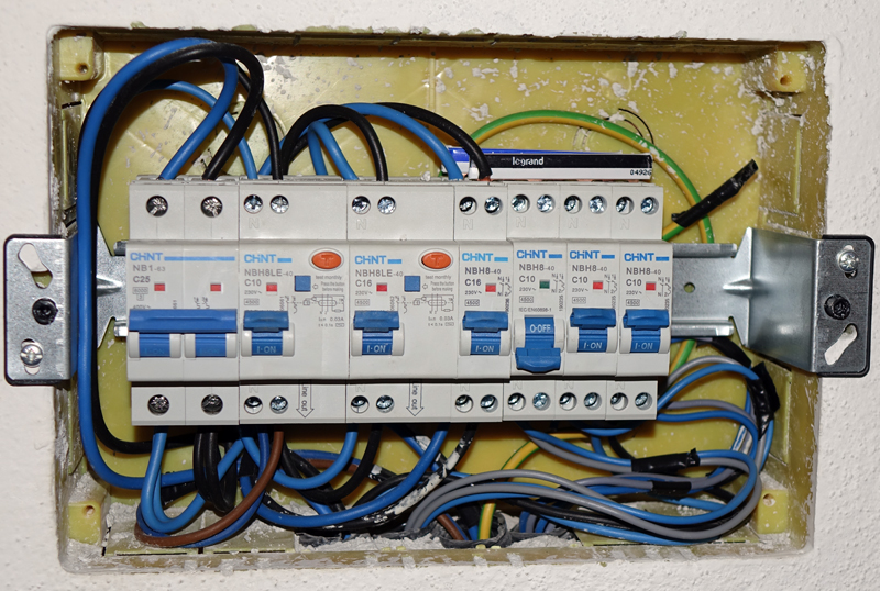

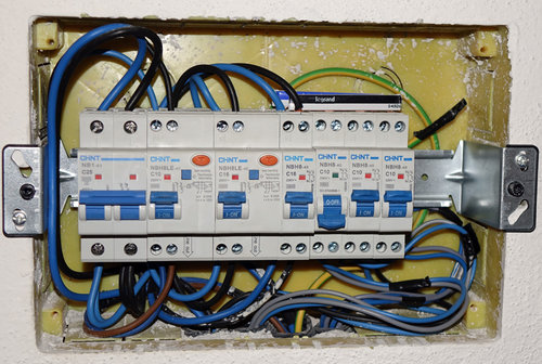

Riprendo questa discussione perché in [8] mi ero ripromesso di pubblicare il risultato dei test relativi al tanto discusso "interruttore cinese". A dire il vero il magnetotermico differenziale che ho acquistato non mi è ancora arrivato, però ho potuto mettere le mani sul centralino interamente "cinese" a cui avevo accennato in [1]. Si tratta di un impianto nuovo, installato in un bilocale di recentissima costruzione, che comprende due classici magnetotermici differenziali di tipo "AC", Idn 30 mA, uno da 16 A (per le prese e i climatizzatori) e uno da 10 A (per l'impianto d'illuminazione).
Nell'ordine, da sinistra verso destra, abbiamo:
Ho riassunto i risultati in questa tabella, evidenziando in rosso i risultati "fuori Norma CEI":

Nonostante questo, anche considerando gli errori strumentali nell'acquisizione dei dati e la completa inadeguatezza, dal punto di vista statistico, del numero di interruttori testati, è evidente che i tempi d'intervento dei citati interruttori non solo non rientrano negli intervalli previsti dalla normativa CEI, ma sono anche ben lontani dai valori che solitamente si possono misurare sui differenziali comunemente adottati in Italia.
Preciso, inoltre, che entrambi i differenziali non intervengono per dispersioni di corrente uguale o inferiore a 15 mA, come da normativa CEI.

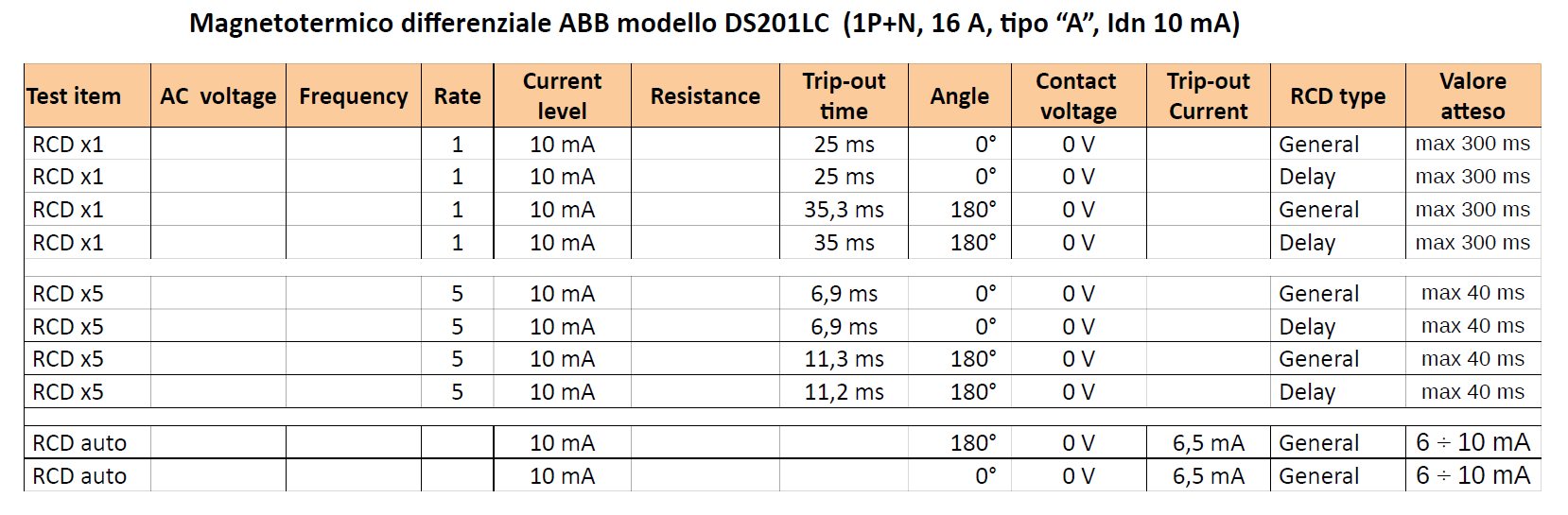

Per curiosità , ho voluto misurare (nella stessa occasione, nello stesso posto e con il medesimo strumento) i valori di un altro magnetotermico differenziale ABB che avevo sottomano. I risultati sono questi:
Avrei forse dovuto impiegare un dispositivo più simile, come caratteristiche, ai CHINT provati in precedenza, per avere risultati più confrontabili, tuttavia la differenza come tempi d'intervento è veramente notevole.
- MT da 25 A con funzione d'interruttore generale;
- MTD da 10 A per l'impianto d'illuminazione;
- MTD da 16 A per tutto il resto dell'impianto;
- MT da 16 A per le prese;
- MT da 10 A per il 1° climatizzatore (l'interruttore è abbassato perché lo split già non funziona);
- MT da 10 A per il 2° climatizzatore;
- MT da 10 A per la cantina.

Ottimo test. Bisognerebbe fare una prova in laboratorio ma secondo me ci sono già gli estremi per una contestazione formale.
La cosa migliore è comunicarlo ai concorrenti: BTicino, Schneider Electric, ABB, ecc. che li possono testare in laboratorio e procedere con la denuncia.
Michele Lysander Guetta
Mike
55,6k 7 10 12 - G.Master EY
- Messaggi: 17005
- Località: Conegliano (TV)
Mike ha scritto:La cosa migliore è comunicarlo ai concorrenti: BTicino, Schneider Electric, ABB, ecc. che li possono testare in laboratorio e procedere con la denuncia.
Penso che i concorrenti già facciano test sui prodotti della concorrenza.
Qui deve intevernire l'autorità di sorveglianza LVD, cioé il MISE e per delega le Camere di Commercio.
