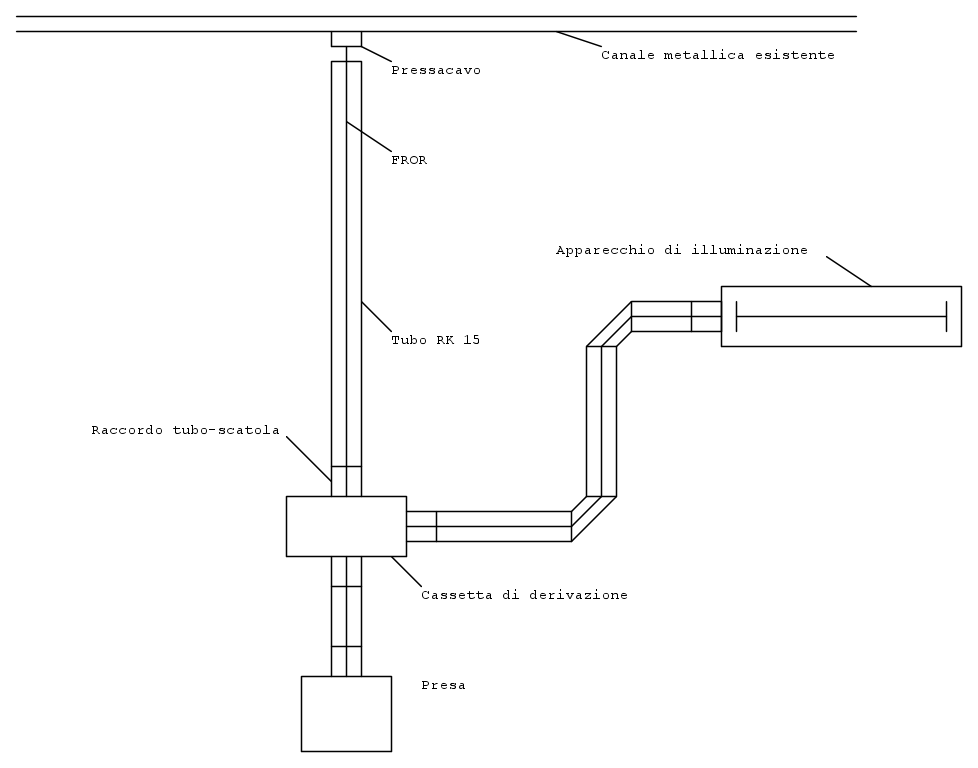

Riapro la discussione per un ulteriore consiglio.
Per colpa vostra :mrgreen: ho deciso di utilizzare cavi con guaina per la distribuzione.
I cavi con guaina verrebbero posati dapprima nella canale metallica esistente, poi uscendo con pressacavo faccio le discese ai gruppi presa ed agli apparecchi di illuminazione a parete.
Le discese le proteggerei con tubo rigido in PVC serie FK 15 visto che nei dintorni verranno movimentate assi in legno.
Nella parte bassa, quindi come vedete nell'immagine nei pressi della cassetta di derivazione, della presa e dell'apparecchio di illuminazione userei la tubazione ed anche gli appositi raccordi tubo-scatola che mi garantiscono la protezione meccanica e impediscono l'ìingresso di polvere negli involucri.
Cosa ne pensate, sto esagerando? :mrgreen:

Messaggioda Foto UtenteMike » 7 lug 2016, 13:26
Danielex ha scritto:Cosa ne pensate, sto esagerando? :mrgreen:
Questo lo saprai tu che conosci le condizioni del luogo, con i cavi con guaina in ambiente industriale io prevedo la tubazione rigida solo come supporto e/o protezione meccanica, senza raccordi, pressaguaina ecc..

Messaggioda Foto UtenteDanielex » 7 lug 2016, 16:56
Grazie mille.
Beh trattasi di una normale falegnameria, ora valuterò se usare i raccordi nella parte dell'impianto che comprende prese, cassetta di derivazione e apparecchi di illuminazione o se usare cavo più pressacavo.
Ho previsto un grado di protezione IP54 per questa parte di impianto, valuterò cosa fare per garantirlo con semplicità.
Altra domanda:
mi sono venuti dei dubbi sulla scelta del tubo per fare la protezione meccanica, le opzioni sono queste:
- tubo PVC 750N;
- tubo PVC 1250N;
- tubo metallico.
Escludo il tubo metallico, il quale mi garantirebbe una perfetta protezione meccanica, ma siamo fuori budget.
Ragionevolmente dovrei andare sul 1250N in PVC a questo punto.
Il rischio di urto si configura soprattutto durante la movimentazione di assi in legno (tipo quelle da ponteggio).
Voi che dite?
