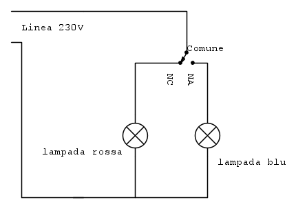

o sono stato troppo veloce io o lo schema è venuto dopo..............lo vedo ora.
Attento..... da questo schema si vede che viene utilizzato lo scambio completo!!!!!!!!!!!!!!!!
Cioè quando il termostato attacca, il Comune da NC va in NA e poi viceversa.
Quindi se vengono utilizzati i tre fili, devi rispettare i contatti C & NC & NA.
invece se è solo acceso/spento, è sufficiente C & NA.

Al vecchio termostato arrivano solo due cavi..ed anche lì c'erano tre contatti ma erano collegato solo 1 e 2...non ho capito a questo punto se con il nuovo termostato devo far passare un nuovo filo da collegare anche a quel contatto. Sul vecchio termostato nel contatto NC non era collegato nulla, mi pare di capire invece che nel nuovo debba collegarci qualcosa....
Forse si, perché il nuovo cronotermostato a differenza del vecchio ha un funzionamento "proporzionale" che stacca attacca (on/off) per determinati cicli di tempo...esempio fa 9 min On e 1 off...e non solo acceso/spento come il vecchio. Ma è comunque un funzionamento on/off mi pare...
setteali ha scritto:Cioè quando il termostato attacca, il Comune da NC va in NA e poi viceversa.
Se uso i due fili farà acceso/spento
Se invece uso i 3 come cambierebbe il funzionamento?

Ciao,
poche parole ...meno dubbi !!!
Solo 2 fili .
Comune C & NA sul termostato . e basta
Solo 2 fili .

Però non ho voglia di scrivertelo, ti posto lo schema che credo ti dovrebbe chiarire...

EHm, non ho nozioni di elettrotecnica... a me lo schema dice poco, posso immaginare che serva per scegliere se alimentare una o o l'altra cosa...boooh.
Fin che si tratta di staccare due cavi e attaccarli in altri due morsetti o riconoscere fase e neutro e sostituire una presa ok...ma per il resto a me lo schema purtroppo dice poco, non so leggerlo!

Ma io ti ho fatto lo schema proprio perché tu ci ragioni e tu impari a leggere uno schema, ritengo che sia basilare saper leggere gli schemi ( questo E' semplice ).
L'interruttore....ha comunque sempre due posizioni : una aperta ( NA ) ed una chiusa( NC ). Essendo semplice interruttore in NA non ci sono contatti e quindi fa contatto solo in NC.
Se invece consideri un deviatore, il comuna va a fare contatto una volta in NA ed una volta in NC e quindi puoi utilizzare queste due posizioni che sono così attive.

OK
setteali mi fa più che piacere se riesci a farmi capire qualcosa di più, posso solo ringraziarti!
Mi è chiara la differenza tra interruttore e deviatore che invece di interrompere il flusso di corrente elettrica di un cavo la devia ad un altro punto. Lo si usa anche per accendere e spegnere la luce da più punti. Chiarissimo.
Non capisco però come si applica questo al termostato...nel senso, cosa accade deviando in un altro punto invece che interrompere il flusso...a me adddirittura lo schema postato ora è quello precedente sembrano identici...mi pare che il comune possa far contatto in NA e in NC...non che possa deviare da NA a NC...questo probabilmente perché non so cosa significa quel pallino bianco sullo schema vicino a "comune"... :)
Il termostato dovrebbe chiudere o aprire le valvole termostatiche...

io non so come funzionano con precisione le valvole termostatiche.
Mi sembra che dallo schema, abbiano bisogno di tensione sia per aprire che per chiudere cioè dovrebbero avere tre contatti, uno è il Comune ed uno è Apertura ed un altro è Chiusura.
Facendo riferimento allo schema che ti ho messo prima, in posizione lampada rossa = valvola chiusa, lampada blu = valvola aperta.
