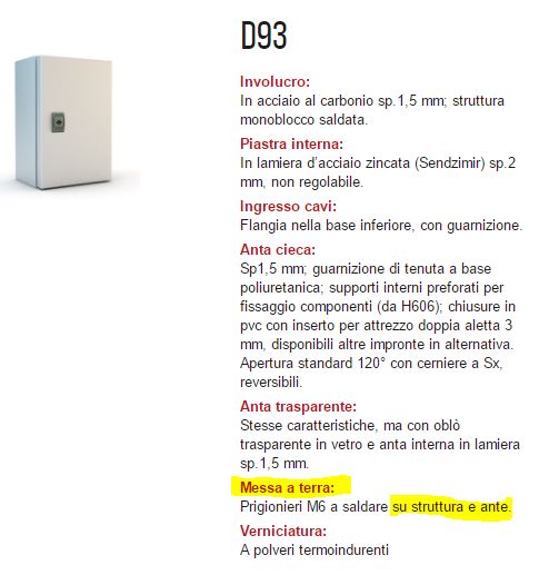

Il costruttore ha previsto il collegamento a terra per struttura e ante quindi non garantirà la continuità elettrica delle cerniere.

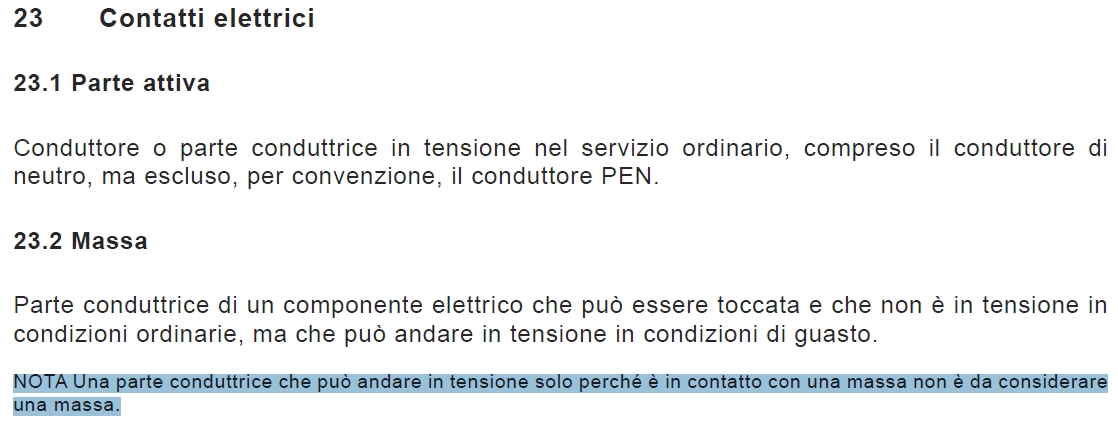

Tirando in ballo le norme possiamo analizzare la CEI 64-8:
