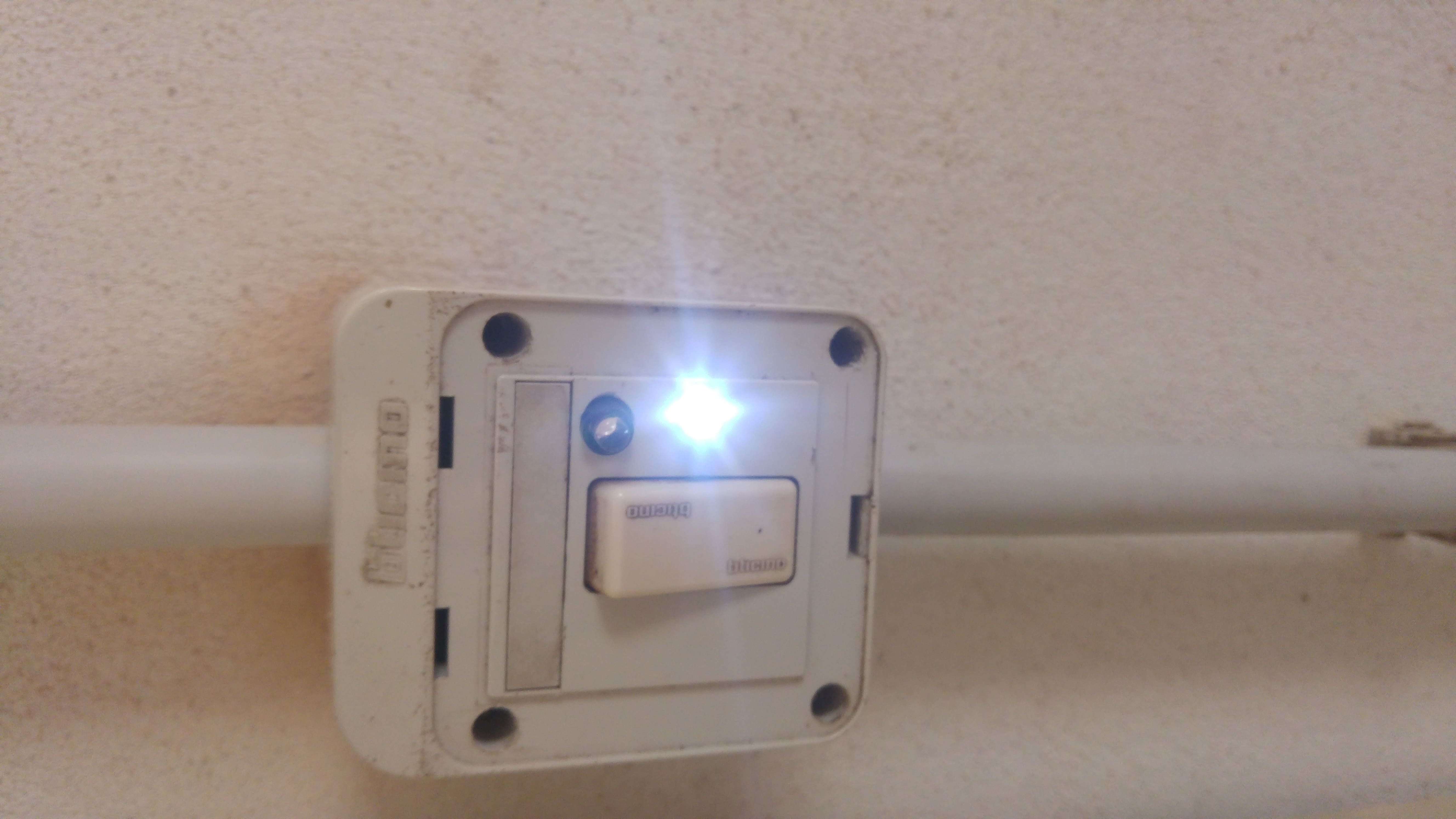

[13] Re: Distinguere alimentazione Relè - Deviatore
Messaggioda Foto Utentesabruri1 » 18 ago 2017, 20:14
Ho risolto perfettamente utilizzando la soluzione di Elfo. Ho utilizzato le normali spie che si usano negli interruttori luminosi. Grazie Elfo.
Ora ho lo stesso problema col cancello. Il circuito è privo di deviatori. Ed è quello in foto. Allego anche la foto dell interruttore con le due spie
Mi scuso per gli errori nelle citazioni
Foto Utentesabruri1
10 3
Messaggi: 53
Iscritto il: 22 giu 2013, 10:04

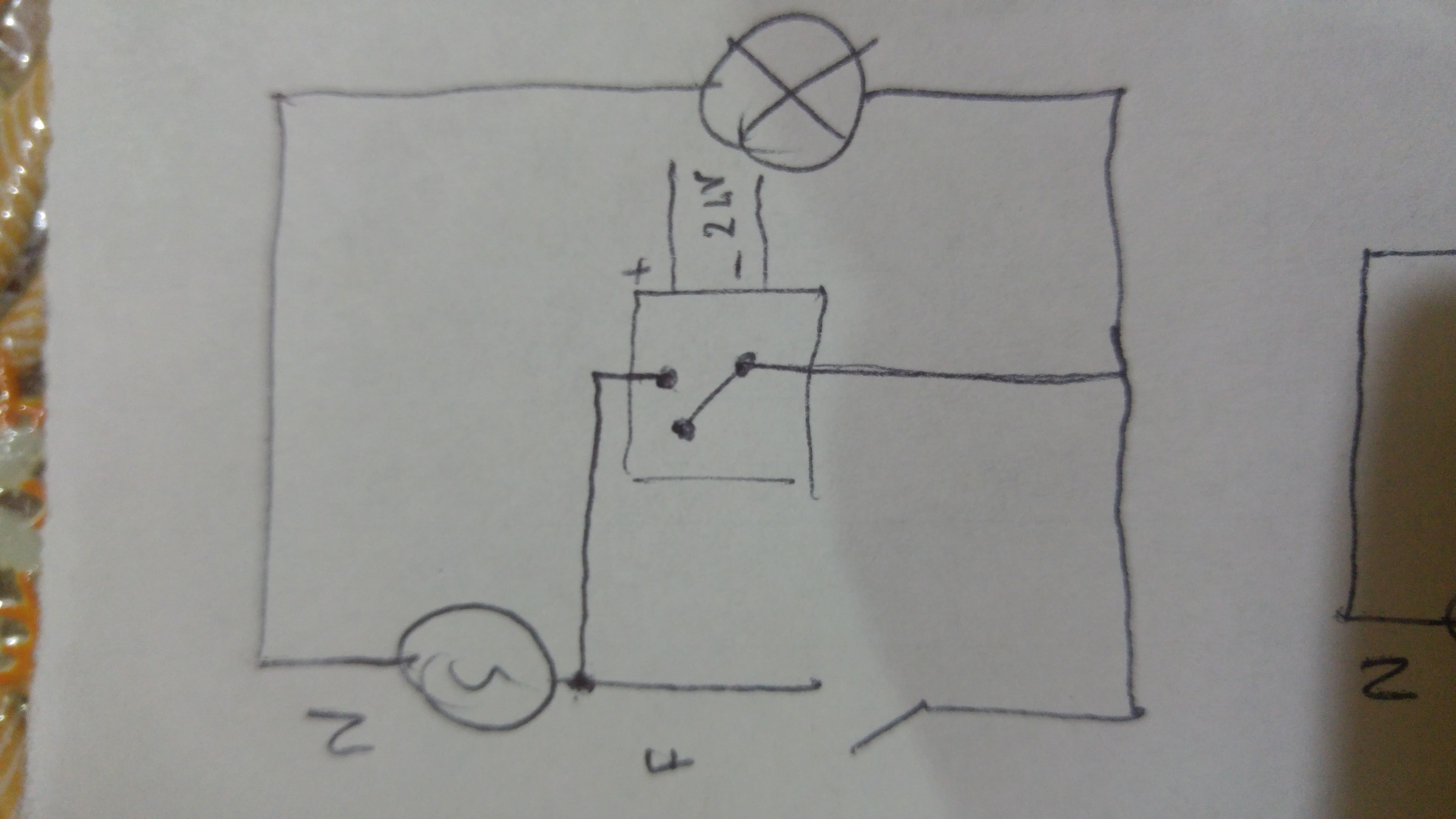

[14] Re: Distinguere alimentazione Relè - Deviatore
Messaggioda Foto Utenteelfo » 18 ago 2017, 22:29
sabruri1 ha scritto:Ho utilizzato le normali spie che si usano negli interruttori luminosi.
Grazie a te che hai realizzato il circuito.
Per quanto riguarda il cancello mi sembra che il problema che poni NON abbia una soluzione in quanto il problema NON esiste! :D
Per sapere se l'interruttore e' chiuso o aperto (e quindi se la luce si spengera' dopo la temporizzazione) basta guardare l'interruttore - se e' posizionato su "0" (spento) la luce e' "spenta".
La possibilita' di "guardare" l'interruttore non c'era nell'impinto precedente, con i deviatori, perche' questi NON hanno una posizione "0" (spento) predefinita.
Se vuoi invece una indicazione luminosa allora devi sostituire l'interruttore con un deviatore - vedi schema qui sotto.
La spia SP1 e' accesa con interruttore "spento"
Foto Utenteelfo
6.819 4 5 7
Messaggi: 2828

Messaggioda Foto Utentesabruri1 » 19 ago 2017, 1:05
Posta la correttezza di quanto dici, quello che intendevo era proprio quello: un'indicazione luminosa. E anche se la logica è invertita (era preferibile lampadina accesa solo quando l interruttore è acceso), la soluzione con deviatore mi sembra molto utile.
Grazie di nuovo :)
