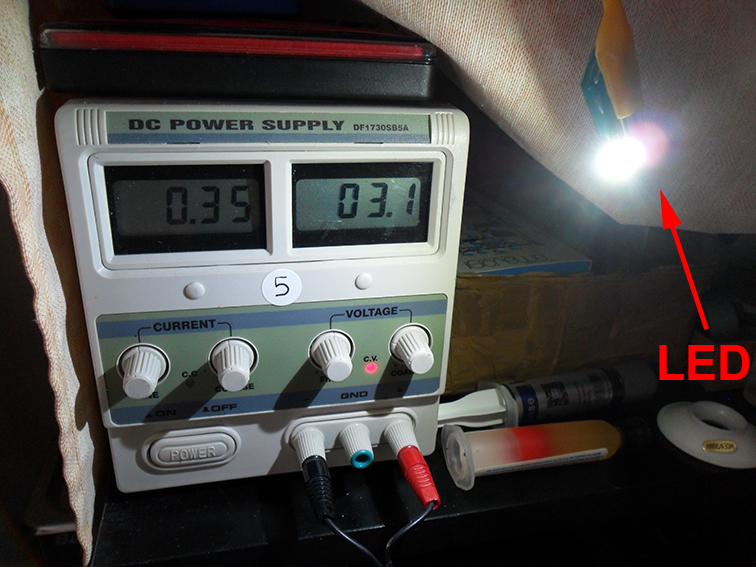

Se usi l alimentatore da banco metti in serie al led una resistenza o limita la corrente dell alimentatore al valore richiesto dal faretto
Fatto, come da foto allegata ho selezionato circa 3,1V e mi esce fuori 350mA di assorbimento.

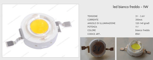

Ho fatto un giro nei negozi e per ogni singolo led per uso esterno, il costo minimo è di circa 18€.
Ho pensato di acquistare su E... i led con le stesse caratteristiche (3V - 3,6V, 350mA, 1W), molto piu economici (vedere immagine allegata).
Potrebbero andare bene?

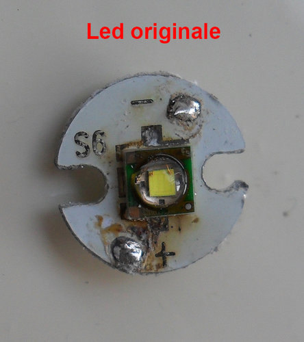

Ciao Andrea, ho alimentato uno di questi led a 3V, (me ne sono trovato uno in casa) e devo dire che emanano una forte luce, come l'originale, forse leggermente un po piu giallina, ma quasi non si nota.
Dovrei però poggiare il LED sulla piastrina originale (foto allegata nel post precedente) per poter dissipare il calore dalla parte inferiore in alluminio.

Messaggioda Foto Utenterichiurci » 4 set 2018, 13:07
Se c'è una piazzola sotto dovresti saldare anche quella...

Messaggioda Foto UtenteJAndrea » 4 set 2018, 13:20
La saldatura sotto al LED è quasi più importante delle due ai terminali, perché serve a trasferire il calore prodotto internamente dalla giunzione al PCB.
A differenza dei normali PCB quello, funge anche da dissipatore o da conduttore termico, a mezzo di uno strato di alluminio, quella configurazione usata per i LED, dovrebbe essere chiamata MCPCB
Se proprio non riesci a saldare sotto al led potresti porre della pasta termoconduttiva, non sarà la stessa cosa, ma pur sempre meglio di niente….
