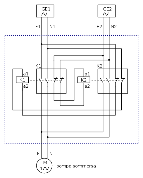

tiamomagirati ha scritto:(...) Volevamo evitare di staccare ed attaccare ogni volta il cavo alimentazione della pompa da un generatore all'altro e posizionare a confine una sorta di interruttore da premere in base a chi deve utilizzare la pompa (...)
se non ho pensato un'eresia lo si potrebbe fare anche senza interruttore: il primo che avvia il proprio gruppo ha il controllo dell'utenza precludendolo all'altro, per mutua esclusione.

Mi parrebbe tanto semplice, un doppio deviatore, ed è assicurata la possibilità di non fare danni.
Poi penserei a proteggere la pompa, almeno con un interruttore per protezione motori, tipo i P25M Schneider, tarato alla corrente nominale della pompa.
E magari un paio di fusibili per proteggere da corto-circuito per ciascun gruppo allacciato.
La protezione dai contatti indiretti non dovrebbe servire, essendo il sistema IT con un unico carico...
la pompa è monofase, vero?

Questo potrebbe essere lo schema.
Io non conosco i generatori in vostro possesso, ed i rapporti che intercorrono tra voi, ma forse è meglio comprare un gruppo elettrogeno solo di qualità, piuttosto che due da SELF….

Messaggioda Foto UtenteWALTERmwp » 3 nov 2018, 0:20
Ma una "roba" così potrebbe andare ?
Non appena fai partire un generatore, senza agire su altro, alimenti la pompa.
Il tratteggio identifica il box all'interno del quale andrebbe tutta la componentistica, nel disegno si dovrebbeo poi aggiungere le eventuali protezioni, segnalazioni(se interessano), se non sezionamenti manuali.
In questo modo però la bobina alimentata(K1 o K2) si trova direttamente in parallelo all'avvolgimento dell'utenza.
L'alternativa resta l'adozione dei selettori manuali, poi magari ci si può inventare altro.

Messaggioda Foto UtenteJAndrea » 3 nov 2018, 0:33
Non sono sicurissimo della tua proposta,
è vero che le due alimentazioni dovrebbero essere presenti una alla volta,
ma ci sono alcune situazioni nelle quali non so prevedere per certo il comportamento.
Per esempio, se con circuito a riposo chiudessi entrambe le alimentazioni (per esempio con un sezionatore generale)?
P.s. ho visto dei commutatori anche più economici da barra DIN https://www.amazon.it/Hager-Sft225-Comm ... 2619&psc=1

Messaggioda Foto UtenteWALTERmwp » 3 nov 2018, 0:46
La condizione iniziale vede i due generatori spenti e le bobine diseccitate: il primo GE che parte prende il comando della pompa ed esclude l'altro teleruttore.
Il circuitino si può anche migliorare, inserendo delle isteresi temporali sulle commutazioni, poi tutto dipende da quanto uno ci vuole spendere.
