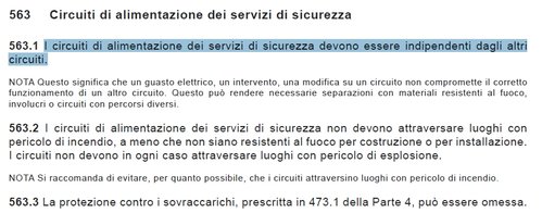

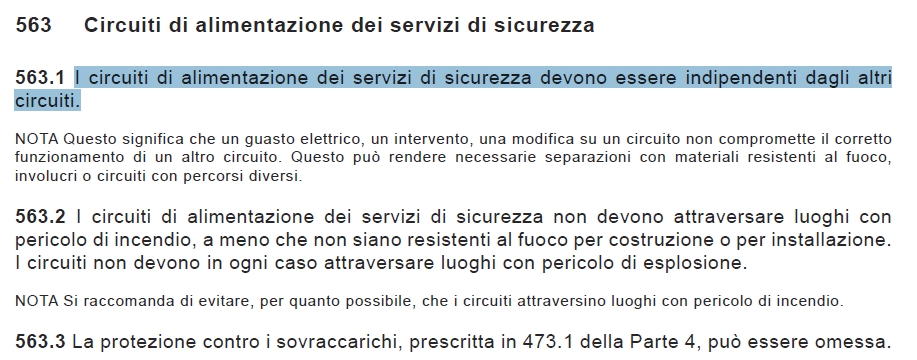

[11] Re: Illuminazione di sicurezza
Messaggioda Foto Utenteiosolo35 » 16 nov 2018, 9:57

[12] Re: Illuminazione di sicurezza
Messaggioda Foto UtenteSympler82 » 16 nov 2018, 10:05
Circuitalmente parlando, siamo a valle del CPS (soccorritore), quindi quegli apparecchi ad uso ordinario sono a tutti gli effetti servizi di sicurezza (sono alimentati solo da sorgente sottocontinuità segregata dall'alimentazione ordinaria)

[14] Re: Illuminazione di sicurezza
Messaggioda Foto Utenteiosolo35 » 16 nov 2018, 10:22
Da come la vedo io, un apparecchio di emergenza se utilizzato anche come apparecchio di illuminazione ordinaria deve avere 2 alimentazioni, una dal circuito ordinario ed una dal circuito di sicurezza.
La norma CEI 34-22 dice che per gli apparecchi ad uso come emergenza ed ordinario ci sia un doppio isolamento o l'indipendenza dei circuiti, da questo si può desumere che per alimentare tali apparecchi si devono posare 2 circuiti indipendenti.

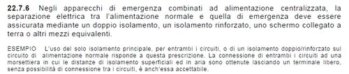

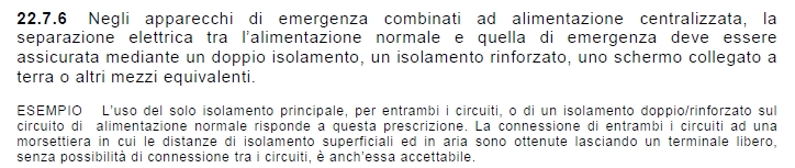

[16] Re: Illuminazione di sicurezza
Messaggioda Foto Utenteiosolo35 » 16 nov 2018, 11:07

[17] Re: Illuminazione di sicurezza
Messaggioda Foto UtenteSympler82 » 16 nov 2018, 11:16
Su quello non si discute, ci mancherebbe.
Ma la mia domanda era diversa...

[18] Re: Illuminazione di sicurezza
Messaggioda Foto Utenteale74 » 16 nov 2018, 11:16
il discorso è proprio questo, la norma, quando parla di funzionamento ordinario e in sicurezza del corpo luce fa espressamente riferimento a corpi luce combinati, con doppia lampada e schermo interposto a cui è collegato il circuito ordinario e sull'altra lampada il circuito di sicurezza

[19] Re: Illuminazione di sicurezza
Messaggioda Foto Utenteale74 » 16 nov 2018, 11:18
iosolo35 ha scritto:
per caso il riferimento è la CEI EN 60598-2-22 ?

[20] Re: Illuminazione di sicurezza
Messaggioda Foto Utenteiosolo35 » 16 nov 2018, 11:28
Alle volte le norme vanno lette assieme e soprattutto da non dimenticare la valutazione dei rischi.
Se un sistema illuminazione di sicurezza viene alimentato a monte da un soccorritore e sulla stessa linea abbiamo anche l'alimentazione dal circuito ordinario non abbiamo l'indipendenza dei circuiti in quanto viene a mancare la filosofia di avere circuiti separati.
Come fai a garantire che un guasto sul circuito ordinario non deve compromettere la funzionalità del circuito di sicurezza se hai solo un circuito?
